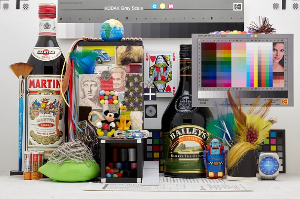

Уже давно пользуюсь данным конвертером, сначала для K-R, потом для K-50, у которого, как известно, только DNG сырой формат из камеры.Никаких проблем с конвертацией не было. Возможно у вас старая версия конвертера С1, в которой еще не было полноценной поддержки K-5. Сейчас специально скачал DNG от K-5 с сайта DPreview и сконвертировал через С1 версии 11
Читайте раздел:http://www.penta-club.ru/forum/topic/115500-capture-one-pro-разных-версий/
  • Прикрепленное изображение: IMGP3866-C1.jpg
