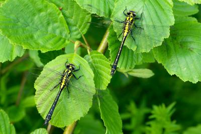

Для примера.
А70-210 на 70 мм. диафрагма 8.
Оригинал на радикале.
Сообщение отредактировал _Александр_: 05 April 2011 - 16:50
