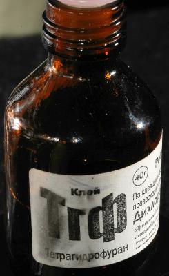

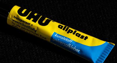

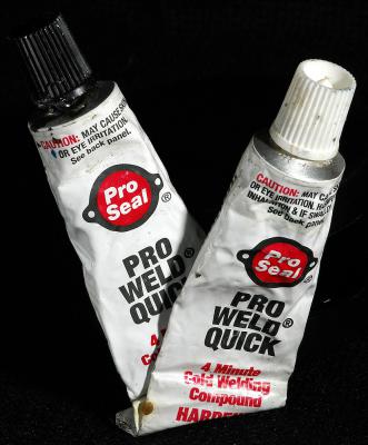

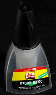

#39 Гость_Донки-хот_*

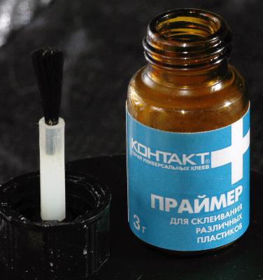

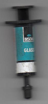

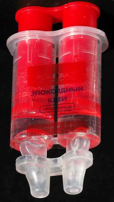

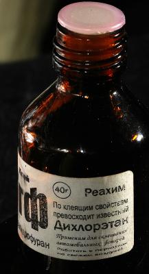

Отправлено 19 February 2011 - 13:06
Эта тема весьма интересная, позволю себе добавить несколько пятаков.
Про то, что секундные клеи не держат ... "их надо правильно готовить". Кроме обезжиривания и шерохования, склеиваимые поверхности необходимо загрунтовать специальным праймером. И только тогда можно утвеждать, что склееная деталь скорее сломается не по шву, а в другом месте. :)
Прикрепленное изображение: IMGP7262.jpgПрикрепленное изображение: IMGP7261.jpg
Лучшие, на мой взгляд, "секундные" клеи.
Прикрепленное изображение: IMGP7250.jpg
Праймер (грунтовка) для прочного склеивания различных пластиков "секундными" клеями.
Прикрепленное изображение: IMGP7251.jpgПрикрепленное изображение: IMGP7253.jpg
Клей для пластиков ТГФ. Склеивает даже пластик автомобильных фар!!!
Прикрепленное изображение: IMGP7264.jpg
Эластичный клей для пластиков.
Прикрепленное изображение: ____.jpg
Клей для стекла имеющий очень близкий к стеклу Кпреломления, что делает практически невидимым шов. Полимеризуется под действием УФ излучения Солнца (прямых солнечных лучей). В помещении не "сохнет".
Прикрепленное изображение: IMGP7256.jpg
Прозрачный эпоксидный клей "контакт".

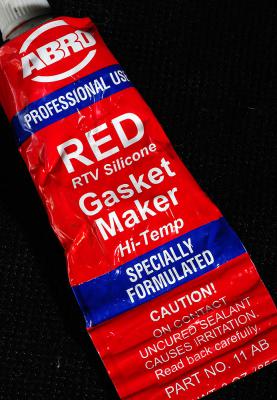

Ну, и "до кучи".
Прикрепленное изображение: IMGP7260.jpg
Герметик выдерживающий высокие (выше 200 градусов) температуры.
Прикрепленное изображение: IMGP7257.jpg
Двухкомпонентный состав для ремонта сорваных резьб. Часто использую как шпаклёвку по металлу.

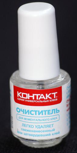

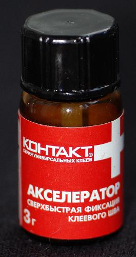

Отправлено 21 June 2011 - 13:08
Последнее время брэнд "Контакт" радует мелочами которые раньше были доступны только в "суперпрофи" сегменте.
Прикрепленное изображение: IMGP9759.jpg Прикрепленное изображение: IMGP9760.jpg
Не считайте рекламой. http://www.kontakt123.ru/product.html
