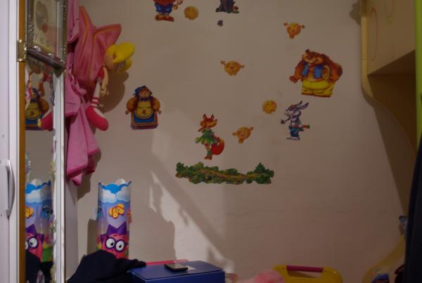

Люди, нужна ваша помощь, заметил, уже не в первый раз, на лице какой-то недофокус. Хотя наводил на лицо в центре кадра, полузажимал спуск и отводил не изменяя фр объектива, флажок на AFS. Tamron 28-300 185D, на китовом объективе та же песня. Когда крупным планом портрет, то терпимо, а на ростовых портретах не айс, лицо не в фокусе.
  • Прикрепленное изображение: _IGP9151.jpg

Просмотр сообщенияkomarik (18 March 2017 - 11:23) писал:
флажок на AFS.
Звука перефокусировки при перекадрировании нет? А то ж у вас в фокусе деревья на заднем плане.
#278 Skiv
  • 407 сообщений
Отправлено 18 March 2017 - 11:47
У Вас фокус на заднем плане. Либо стоит режим непрерывного АФ и объектив перефокусируется после перекадровки, либо надо проверять объектив на фронт/бэк фокус.

Звука перефокусировки нет, полунажав на спуск, уловив на лице красный квадратик, не отпуская отводил в край кадра персонаж. Режим AFS, я его не переключал. Проверить объектив на фронт/бэк фокус можно в домашних условиях? надо шкалу распечатать?

нашел, советуют почистить шахту датчиков фокусировки и еще сделать поправку для объектива. Буду стараться исправить.

Просмотр сообщенияkomarik (18 March 2017 - 12:05) писал:
А Вы попробуйте не перекадрировать.

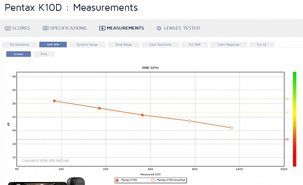

Просмотр сообщенияkotofei (23 April 2017 - 10:42) писал:
PS у K100* базовое ISO то же 200.
У 6Мп матриц базовое "железное" ИСО действительно 200. У 10Мп же матриц следующего поколения базовое ИСО именно 100.
При этом 6 и 10Мп матрицы действительно отличаются бОльшими шумами у 10Мп матриц.
Это как 16 и 24Мп матрицы, у которых 24Мп матрицы шумнее 16Мп предшественников.
Ну и на графике ниже мы видим железные ИСО (отмечены залитой точкой) и программные ИСО (пустая точка)
Прикрепленное изображение: К10D SNR.jpg
