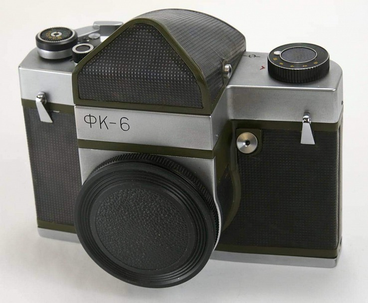

#206 Михайлович
  • 2491 сообщений
  • Фамилия:Манкеев
Отправлено 21 December 2020 - 17:16
Оригинальная доработка Киев-60 с патриотическим названием "Крым".
На "Мешке" идет аукцион. Цена достигла 13000 руб.
http://mihanev.ru/bl...amera-krym.html
https://meshok.net/i...ed=item_bottom.
Сообщение отредактировал Михайлович: 21 December 2020 - 17:18
#207 Гость_kreisser_*
Отправлено 21 December 2020 - 21:44
Михайлович, Кожу поменять, на что то в тон надписей и будет вообще классная штука на полку!
#208 Михайлович
  • 2491 сообщений
  • Фамилия:Манкеев
Отправлено 22 December 2020 - 02:28
Просмотр сообщенияkreisser (21 December 2020 - 21:44) писал:
Надо было не изобретать полусамодельный "Крым", а попробовать воспроизвести космический Киев "ФК-6"
Который запечатлен в Национальном архиве США.
https://nara.getarch...sov-with-8ddaeb
Вот его можно было бы попробовать загнать за бугор значительно дороже.
  • Прикрепленное изображение: FB_IMG_1608566877717.jpg
