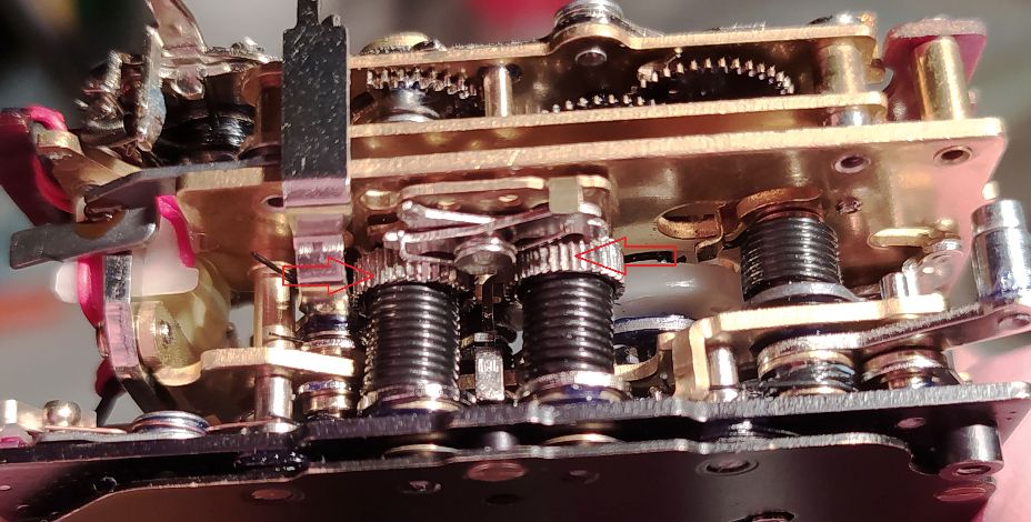

Приветствую Всех любителей фотографии!Суть создания темы такова Я свою жизнь не представляю без фотографии,с детства большая тяга к фотографии.Хотя на жизнь зарабатываю другим способом,Решил купить себе фотоаппарат с большим набором выдержек и максимум меньшей автоматикой.Первый выбор пал на praktica lt3 второй выбор на Pentax K2.Долго размышлял взвешивал смотрел характеристики ,из за ряда преимуществ Pentax K2 запал мне в душу.предварительный подьем зеркало,большой набор выдержек,вертикальный титановый затвор и механическое срабатывания затвора без наличия батареи.После покупки камеры ,к сожелению мои радости были не долго.Пока в руках вертел крутил,щелкал затвором смотрел,ну как обычно и обнаружил время от времени затвор заклинивает.Зеркало прихлопывается и кадровое окно остается открытым до тех пор пока камеру в ладошке не постукиваешь ,тогда все возвращается в исходное состояние опускалось зеркало и закрывались шторы.Разобрал ,раскидал камеру было обнаружено засохшая смазка в виде пластилина.Промыл,прочистил и со смазкой собрал обратно.Механизм затвора работает резво без нареканий.Камеру разбирал первый раз,так как упустил один момент есть в механизме пружина натягивает ламели затвора.Я проглядел и упустил тот момент на сколько они были натянуты эти пружины.Прикрепленное изображение: k9sJzG7.jpeg Уловил начальное положение натяжение пружины,отметил красной стрелкой на фото.Обе шторки и верхняя и нижняя натянул одинакого по 15 щелчков.Лазил по интернету чтобы найти какую то информацию по ремонту все что мог найти по ссылке https://www.youtube....=_A0s3PR93QoТак вот этот чувак рассказывает без батареи вроде бы как он говорит камера отрабатывает 1/100с.во всех положениях выбора диска.В моем исследовании обнаружился камера не во всех положениях отрабатывает 1/100с.Вот я мантировал и сделал картинку для наглядного понятия в каком положении и какие выдержки срабатывают.Прикрепленное изображение: ULolQC9.jpeg Выбор режима выдержки сверху и нижняя часть диска с толкателем выделил каждый режим красным,т е при выборе режимов положение толкателя и указал красным,а этот толкатель в свою очередь выдвигает рычажок который выделил зеленой залитой стрелкой.Так вот получается тут всего три режима,объясню почему режим "В"отложим в сторону работает,,далее от 1/8с до 1/125с камера отрабатывает одну скорость,ее даже заметно на глаз и этому свидетельствует положение толкателя далее от 1/250с до режим autovatic затвор отрабатывает другую скорость более короткие чем предыдущие и наблюдал этого все через ЭЛТ телевизоре.Суть моего вопроса кто занимался или может кто то знает могут мне помочь в этом плане какую выдержку должна отрабатывать без батареек и в каком выборе диска?Правильно ли я натянул пружины в обоих шторках одиннакого?Буду очень благодарен за оказанную помощь.

Приветствую всех.Поправьте пожалуйста если я неправ Прочитав руководство через переводчик Manual mechanical shutter: 8,11125 and1/1000 sec. (when battery is dead. если я правильно понял,камера отрабатывает три режима без батареи.Режим"B" и при выборе от 1/8 до1/125 в любом диапазоне выбора камера отрабатывает 1/125,а от 1/250 до выбора Автоматик камера отрабатывает1/1000.Подскажите пожалуйста это так или нет?

Отправлено 20 February 2021 - 20:42
Благодарю всех за оказанную помощь,есть еще 2 вопроса хотел услышать мнение и рекомендации ЧПК.
первый вопрос кто каким способом измеряет реальную скорость затвора,в просторах интернета есть много схем и самоделок.честно говоря я не решился какое из этих мне выбрать для более максимальных точных настроек.Или как по другому ближе более "профессиональные" настройки скорости затвора.

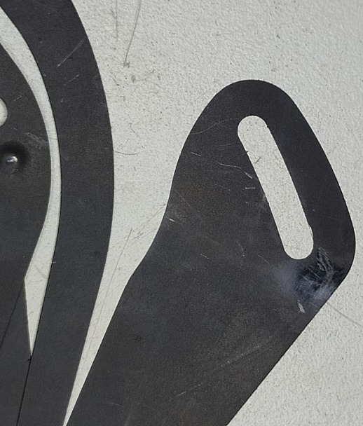

Второй вопрос На ламели затвора есть не большие недочеты,потертости.При попадании света блики на титане видны,покрытие чем то похоже на краску,но не краска.Пробовал растворителем 646 обмачив на ватный тампон,на тампоне нет ни каких следов,если бы это была краска то я думаю остались бы следы краски.Как бы смешно не показалось похоже на антипригарное тефлоновое покрытие как на сковородах.Довольно тонкий слой.У кого есть мнение по поводу этого чем эти ламели покрыты.Прикрепленное изображение: TGLcHIa.jpegПрикрепленное изображение: TmbGRBp.jpeg
