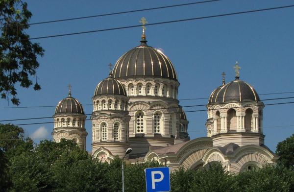

Просмотр сообщенияak-47 сказал:
Если нужно, могу кадры попозже положить.
было бы интересно :)

  • 33436 сообщений
Отправлено 05 April 2013 - 00:53
Хоя дает желтое небо. Роденшток - синее. Шнайдер - фиолетовое.
