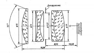

#15 Sealek
  • 4061 сообщений
  • Город:Новосибирск
Отправлено 05 February 2010 - 18:22
Просмотр сообщенияАндрей АМ (5.2.2010, 19:14) писал:
...По какому рисунку..?
Из каталога объективов ГОИ за 1970г.
Индустар 50 Прикрепленное изображение: I50.jpg
Индустар 50У-1 Прикрепленное изображение: I50U.jpg
Рисунки развернуты в противоположные стороны. Как видно, увеличительная версия длиннее. Но смущает еще то, что рассеивающая линза на нижнем рисунке толще. Правда, это не чертеж, возможно схематично показано?
