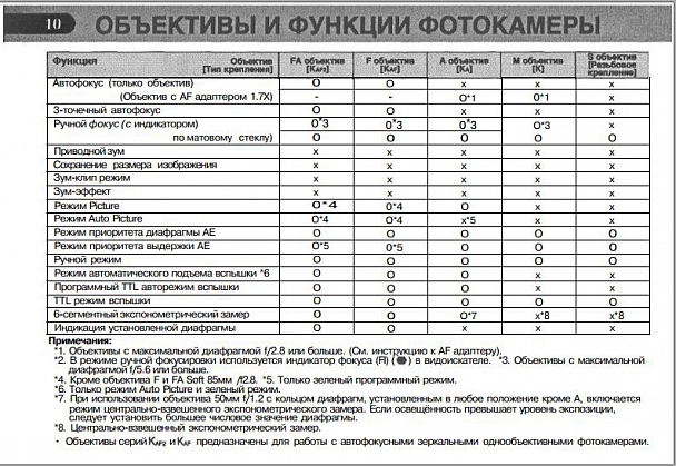

Увидел в инструкции многообещающее утверждение, что в этой камере с резьбовыми объективами будет работать не только приоритет диафрагмы, но и приоритет выдержки.
В других камерах, в том числе MZ и и Z серий, такого нет.
В камерах с ручным фокусом или цифровых тем более.
Во Вселенной Pentax - MZ/ZX-7 такая одна получается.
Так ли это, или здесь какая-то неточность?

Просмотр сообщенияBlooming Soul (23 April 2019 - 19:08) писал:
Знал и раньше, что приоритет диафрагмы есть в моей камере с резьбовыми стёклами, но всё же достал свой MZ-6 (от MZ-7 он в этом смысле не отличается), прикрутил Pentacon 29/2.8 через переходник и вижу, что при смене диафрагмы дискретно меняется и выдержка в режиме Tv. Понятно, что диафрагма должна быть прикрыта (в рабочем положении).
Об этом шла речь?

Просмотр сообщенияAlibaba40 (25 April 2019 - 21:50) писал:
Об этом шла речь?
Не совсем. Приоритет диафрагмы с резьбовыми объективами работает на многих плёночных камерах Pentax, а вот приоритет выдержки, судя по инструкции только в MZ/ZX-7.
В MZ-6 уже такого нет.

Просмотр сообщенияarik (26 April 2019 - 07:24) писал:
Peter. Не хотелось долго рассуждать о том, что необходимо на объективе и аппарате для осуществления режима приоритета выдержки. Ничего этого в MZ-7 нет. Существуют ли вообще зеркальные камеры с этим режимом для резьбовой оптики?
С уважением, arik.
Видимо как минимум необходим режим "A" и соответствующие контакты.
Хотя инструкция MZ-7 обещает приоритет выдержки и для M, K объективов.
Возможно перепутали колонки составители инструкции - и первые две с пометкой "5" - следовало расположить в конце, а не в начале...

Просмотр сообщенияBlooming Soul (25 April 2019 - 23:04) писал:
Да! Мне следовало начать: "Знал и раньше, что приоритет ВЫДЕРЖКИ есть в моей камере с резьбовыми стёклами..." Неправильно выразился, извините.
Понятно, что написано в инструкции, я проделал манипуляции со своей камерой (MZ-7 тоже была пока не подарил кому-то). Цитирую себя снова: приоритет выдержки (Tv) с резьбовыми объективами ЕСТЬ.
Кажется, вопрос должен быть исчерпан.

Просмотр сообщенияAlibaba40 (26 April 2019 - 09:45) писал:
Понятно, что написано в инструкции, я проделал манипуляции со своей камерой (MZ-7 тоже была пока не подарил кому-то). Цитирую себя снова: приоритет выдержки Tv есть с резьбовыми объективами.
Кажется, вопрос должен быть исчерпан, не так ли?
Т.е. Вы выставляете свою выдержку, и вслед за этим фотоаппарат выставляет подходящую диафрагму?
Потому что из Вашего описания следует обратное - характерное для приоритета диафрагмы.
Вот кстати аналогичная таблица к MZ-6. Здесь приоритет выдержки к безконтактным объективам уже никто не обещает:
Прикрепленное изображение: Сним vок.JPG
Сообщение отредактировал Blooming Soul: 26 April 2019 - 09:54

Blooming Soul, всё понял!
В обоих режимах (Av и Tv) с резьбой камера работает в "приоритете диафрагмы". Понятно, что управлять диафрагмой камера физически не может с такими стёклами. Это касается и MZ-7, естественно.
#17 Alibaba40
  • 2185 сообщений
  • Город:Магнитогорск
Отправлено 26 April 2019 - 10:15
Раз уж "ввязался в драку", то для очистки совести нацепил и Riconar 55/2.2 без "А" положения - та же логика управления, что и с "резьбой". Нужен объектив с "А" контактами, вестимо, для работы Tv.
