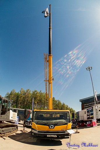

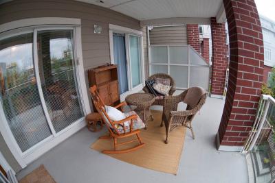

Отправлено 30 May 2018 - 19:09
Добавлю несколько снимков с редкого фишая.
Прикрепленное изображение: _DSC0019_900.jpg Прикрепленное изображение: _DSC0020_900.jpg
Сообщение отредактировал Ott_A: 30 May 2018 - 19:09
#25 Ott_A
  • 5 сообщений
  • Город:Николо-Березовка
Отправлено 30 May 2018 - 19:24
В Казанском кремле
Строящийся в Казани храм всех религий
