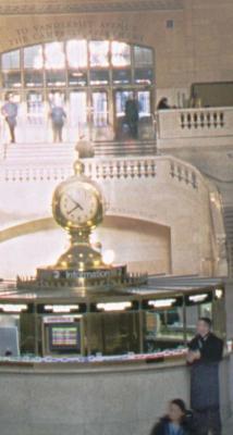

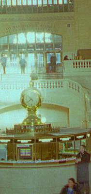

Арсат 3.5/30мм, Фуджи Реала 100, скан Эпсоном 3170:
Прикрепленное изображение: GrandCentralInside_small.jpg
центр:
Прикрепленное изображение: GrandCentralInside_center.jpg
угол:
Прикрепленное изображение: GrandCentralInside_corner.jpg
Скан на Никоне в лабе дал неудачные цвена, но для оценки разрешения, вот тот же центр:
Прикрепленное изображение: GrandCentralInside_cornerHR.jpg
