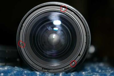

Прикрепленное изображение: IMGP2056.jpgПрикрепленное изображение: IMGP2055.jpg
На передней части под декоративным кольцом есть 3 винта, они держат линзблок?
Задний линзблок просто выкручивается,или есть какая то хитрость?
Не хотелось бы сломать обьектив зазря..

Просмотр сообщенияbroshman (23.5.2009, 13:12) писал:
Они кажись держат только переднюю линзу.

Так они собаки(винты), не крутятся, придется видимо замочить растворителем.Собственно линза передняя и нужна.

Они таки вкручены в металл :) , просто нужна отвертка в хорошим усилем, которую я и сделал переточив крестовую, фирменную.Эти 3 винта фиксируют передний линзблок, так что перед снятием рекомендую поставить метки на линзблоке и кольце фокусировки.После откручивания винтов, не до конца, достаточно отвернуть на 2/3, линзблок свободно выкручивается и получаем доступ к механизму диафрагмы и верхним линзам.

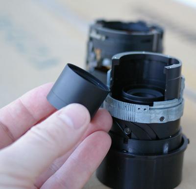

#9 barmaley96
  • 3406 сообщений
  • Город:Пермь
Отправлено 26 May 2009 - 19:27
Просмотр сообщенияbroshman (26.5.2009, 9:29) писал:
Вопрос про нижний линзблок, обычным способом открутить не смог, ни руками, ни с помощью хомута...
Если кто снимал, подскажите он не лаке случаем? Или фиксатор резьбы какой...
Нет фиксаторов и лака, просто на резьбе. В принципе можно открутить.
