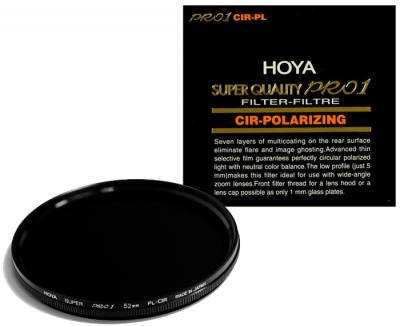

#44 Lexus
  • 7077 сообщений
Отправлено 24 August 2009 - 16:54
Циркулярно поляризационный фильтр HOYA с супер многослойным просвелением с каждой стороны . Диаметр 52 мм .Стекло окрашено по периметру черной краской , что минимизирует переотражения света внутри самого фильтра.Тонкая оправа.
Вопрос: и как им снимать если всё закрашено чёрной краской ?
  • Прикрепленное изображение: hoya.jpg
Сообщение отредактировал Lexus: 24 August 2009 - 16:54
#45 Lokicoon
  • 947 сообщений
  • Город:Россия, Екатеринбург
Отправлено 24 August 2009 - 17:43
не все, а лишь ПО ПЕРИМЕТРУ :)
Имеется ввиду торец стекла а не его плоскость :)
#46 Lexus
  • 7077 сообщений
Отправлено 25 August 2009 - 08:07
Ну на фотографии он весь чёрный , или это спецом так показано на фото ?

#48 Lokicoon
  • 947 сообщений
Отправлено 25 August 2009 - 08:41
под таким углом он и должен выглядеть чёрным
