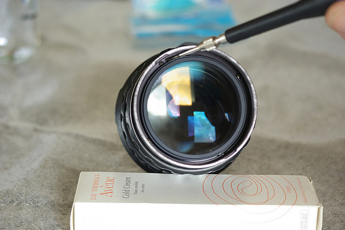

Вот такие винты как на картинке видимо разболтались:
Прикрепленное изображение: takumar.jpg

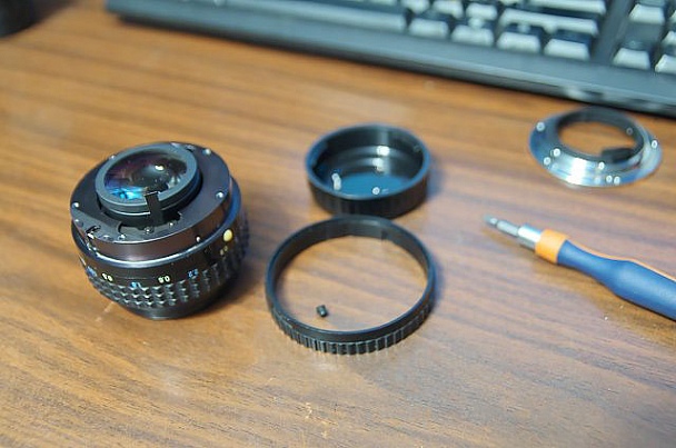

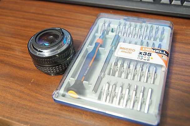

Разбираем А50/1,4. Главное правило при работе с такими прецизионными изделиями - хороший инструмент. Отвёртки должны быть прочными, но не хрупкими, и профиль биты максимально соответствовать ответной части крепежа. Иначе банальные операции могут превратиться в боль. Пользуюсь набором Dexell, купленным в Леруа Мерлене за 350 рублей. Неожиданно качественный инструмент (на пента-клубе и советовали). Для разборки основой части объектива нужна бита-крест РН00.
Прикрепленное изображение: IMGP8701_1.jpg
Откручиваем байонет, он на пяти винтиках, аккуратно снимаем, следя, чтобы А-контакт не улетел куда-нибудь. Он состоит из крохотных деталек и имеет крохотную пружинку, которую я как-то полчас искал. Поэтому у меня на фото его уже нет, потому что объектив в неспешной работе и контакт спрятан отдельно, чтобы при каждой проверочной сборке не возиться.

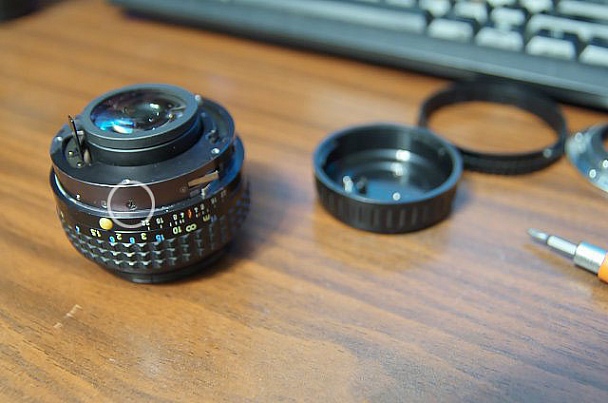

Прикрепленное изображение: IMGP8705.jpg
Снимаем кольцо диафрагм, здесь объектив очень радует невылетающим шариком трещётки стопов. Маленький чёрный цилиндрик это фиксатор А-контакта.

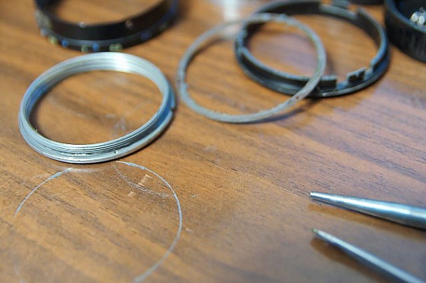

Извлекли базу и теперь хорошо видим ту самую очень мелкую резьбу, из-за которой и возникает люфт. У крупной резьбы геликоида люфт тоже есть, но у мелкой он заметнее. Износ от грязи. Никакой подтяжкой креплений его не устранить, только скомпенсировать зазоры смазкой. А если объектив уж очень заезжен, то, думаю, и смазка полностью не поможет.
Прикрепленное изображение: IMGP8722.jpg
Прикрепленное изображение: IMGP8725.jpg
Чтобы почистить ответную часть мелкой резьбы, нужно разобрать внешнее фокусировочное кольцо. Пластиковый корпус собран из двух половин на защёлках. Подцепляем плоской отвёрткой рифлёную резинку, неспеша снимаем и под ней находим три зажима, которые освобождаем с помощью шила и отвёртки.
