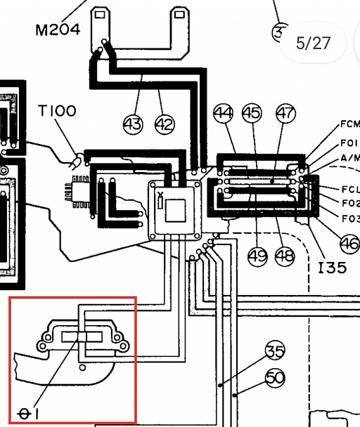

#382 Givіzub
  • 291 сообщений
Отправлено 14 October 2021 - 08:36
Просмотр сообщенияkreisser (12 October 2021 - 19:42) писал:
А что не так с лампочкой?
Потребление электроэнергии.
Просмотр сообщенияpaolo_cocoa (12 October 2021 - 20:10) писал:
В теории - конечно, надо только решить вопрос с питанием светодиода.
Думал, там не 3В от батареек через кнопку?
Не разберу по схеме, что это, но похоже, что она через микроконтроллер завязана.
