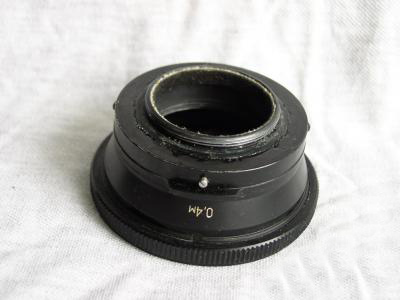

Просмотр сообщенияCyberex (5.8.2010, 17:07) писал:
41-42 мм в длину
я вот смотрю у товарища выше, адаптер из 0.40, а не из 0.35...
вы где и по чем свой брали ?
Мой "толщиной" 37мм
У Вас есть бесконечность на бесконечности? Скорее всего нет. Так что надо утончить.

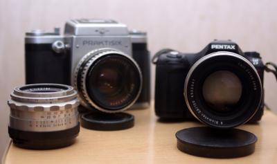

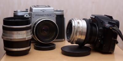

#293 Евгений 2
  • 19 сообщений
Отправлено 31 August 2023 - 19:34
kreisser сказал
Вот что получается после стыковки с оптикой Pentacon Siх.
Естественно аппарат переводим в режим "М" мануал, фокусировку также, и вперед. Но, не забываем пользоваться зеленой кнопкой.
Моё дополнение
Среднеформатные объективы имеют сравнительно большое рабочее расстояние.При сопряжении с узким Pentax между объективом и фотоаппаратом остаётся достаточно места чтобы там поместилось два кольца. Одно кольцо это удлинительное кольцо от Pentacon с гнездом для оперативного управления диафрагмой. К этому кольцу присоединяется фототросик и при нажатии на спусковую кнопку тросика дифрагма устанавливается на значение заданное кольцом диафрагм на объективе. Это кольцо присоединяется к объективу
Pentacon Six или Киев-6С\60 на стороне фотоаппарата у кольца обычный хвостовик Киев-6С\60. Второе кольцо нестандартное выполнено как байонет А с контактами для присоединения к Pentax на другой стороне кольца обычная накидная байонетная гайка Киев-6С\60 для соединения с удлинительным кольцом Pentacon.В итоге получаем составной адаптор .При сьёмке я могу фокусироваться на открытой дифрагме пользоваться гиперручным режимом и режимом с предпочтением диафрагмы получая правильный экспозамер без использования зелёной кнопки.Для этого достаточно установить кольцом диафрагм
объектива такую же диафрагму как предлагает автоматика в видоискателе или которая выбрана колёсиком регулировки на камере.После этого можно нажать на кнопку тросика выставляя диафрагму и тут же жать на спусковую
кнопку..Матричный экспозамер тоже работает. Стандартное кольцо Pentасоn нужно только одно. Я успешно примеряю эту системуc Sonnar 4/300 Нестандартных колец может быть несколько с кодовой комбинацией контактов под разные объективы.
