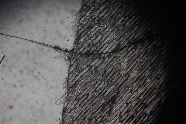

#3 Алексей_К
  • 3587 сообщений
Отправлено 31 October 2008 - 07:26
Вот пример тестовой съемки. Уменьшил размер в фотошопе:
Прикрепленное изображение: _IGP3.jpg
