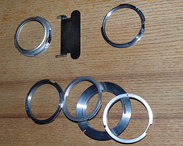

Есть переходник для K, но он болтается в байонете. Зато снимается удобнее, чем описано: я сначала страгиваю объектив с резьбы, потом возвращаю обратно с небольшим усилием, отжимаю фиксатор, снимаю объектив с переходником с камеры и руками скручиваю переходник.
Вообще, существуют нормальные переходники с М42 на К? Чтобы поджимали пружину диафрагмы, фиксировались на камере и снимались без каких бы то ни было ключей? Ну вот как М42-EOS без «одуванчика».

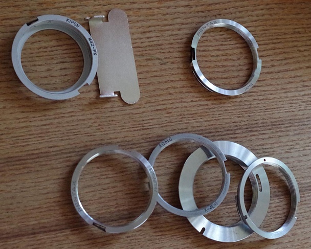

Отправлено 31 May 2014 - 22:12
Так вот повторюсь ВСЕ такие АДАПТЕРЫ (т.е. все адаптеры m42 - PK c бесконечностью) ОДИНАКОВЫЕ по устройству! ВСЕ ИМЕЮТ ПРУЖИНКУ-ФИКСАТОР. Разница только в том есть ли люфт или нет. Eсли люфт сделан - то снимается руками, но шатаются некоторые (в том числе многие советские) объективы. Если входит плотно - то снимается ключом (ну если вы конечно не Илья Муромец), зато ничего не шатается.
Оригинальный и kipon-овский просто - как раз примеры этих двух вариантов с люфтом и без. Просто вы смотрели на плеер, и я вам дал альтернативу дешевле и лучше для ваших задач из их рациона. Вообще адаптеры кто только не делает, но все они сводятся к этим двум вариантам.
Китайские же нонейм адаптеры могут быть и без пружинок (специально для переделок объектива) и с лишними проточками (под разные варианты байонета) и т.п. но это уже надо конкретные образцы выбирать. Тоже касается многих из старых советских..
PS kipon точно имеет ключ в комплекте (что бы там менеджер плеера не говорил)... Или это подделка, что в данном конкретном случае бессмысленно: куда уж дешевле.
