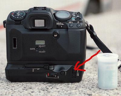

Батареи свежие. Мигание красного светодиода прекратилось когда сдвинул переключатель на батарейном блоке :)
  • Прикрепленное изображение: 0.jpg
#137 An73
  • 1815 сообщений
Отправлено 24 January 2009 - 19:17
Вот и хорошо :) (если все нормально)
На всякий случай еще ссылка на инструкцию (в 3-х частях, легче грузить): http://www.butkus.org/chinon/pentax/pentax...pentax_mz-s.htm

А если загнать в "зеленые режимы" + выставить вспышку на автомат (можно с редукциек красного глаза, чтобы такой режим уж точно светился на дисплее)? Должна выскочить (а выскакивает-ли она на МЗ-С?) и блымнуть.
Если фото, приведеннове выше снято с Вашегоаппарата, то ИМХО отключить серийную сьемку/брекетинг первым рычажком (а то стоит в положении несколько картинок, а не одна)
