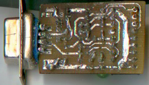

#45 Garik
  • 37 сообщений
  • Город:Пермь
Отправлено 12 November 2008 - 12:26
Просмотр сообщенияАз есмь (11.11.2008, 17:10) писал:
Запарился я с программатором. собрал по схеме http://twowheel.nm.ru/prog.htm.
Только между Э и Б КТ3107 поставил резистор 1,5к, иначе транзистор не запирался. Всё равно ни фига не прошивается. Еще спрашивает про осциллятор и в конце сообщает об ошибке по адресу 000h.:)
Вот мой програматор 100% рабочий. Настройки не требует. (Прогаммой пользовался ICProg105d) Вот сайт http://feng3.cool.ne.jp/en/rcd.html
  • Прикрепленное изображение: __________.JPG
  • Прикрепленное изображение: prog1.JPG
  • Прикрепленное изображение: Scan_081112_0001.jpg
  • Прикрепленное изображение: Scan_081112_0002.jpg
Сообщение отредактировал Garik: 12 November 2008 - 12:36
#46 Фотобормотограф
  • 964 сообщений
  • Город:Минск
Отправлено 12 November 2008 - 15:14
Спасибо. Только в таблице по ссылке нет 12С508А, которые у меня есть
Сообщение отредактировал Аз есмь: 12 November 2008 - 15:37
#47 Garik
  • 37 сообщений
  • Город:Пермь
Отправлено 13 November 2008 - 11:02
Просмотр сообщенияАз есмь (12.11.2008, 18:13) писал:
Действительно. Я то покупал 12F629, но мне кажется что 508-е он тоже будет прошивать. "Ноги" у них одинаковые, структура схожая, только одни перезаписываемые другие нет. Опятьже цена вопроса пятьдесят рублей за контроллер. Плата ведь готовая (только вытровить) детали плевые. Думаю можно попробывать. Мне кстати пульт хотели заказать на днях - вот и попробую. Хотя я могу и ошибаться.
