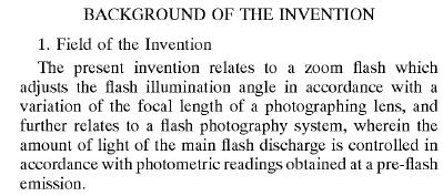

В патенте Пентакса на зум-вспышку прямо написано, что от чего зависит Прикрепленное изображение: bgnd_zoom_flash_us_pat6826364.JPG

Правильно, просто в предыдущем сообщении путаница возникла.
А что касается неравномерного освещения сцены - то разве вспышка может сама подсвечивать нужное место?
Я к тому, что недопустима ситуация, когда вспышка виньетирует.

Отправлено 18 January 2008 - 14:18
[quote name='Defoliant' date='18.1.2008, 17:02' post='346874']
Ну да, так и понималось. Хотя можно придумать и другой алгоритм работы, в котором использовались бы в качестве предварительных данные о расстоянии, полученные с кольца фокусировки. Но чего нет, того нет. И хорошо.

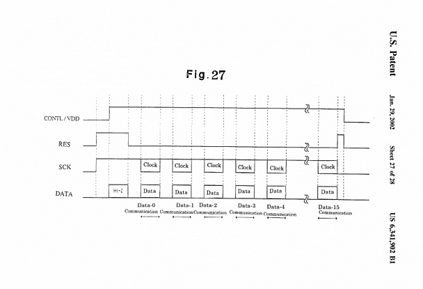

Отправлено 04 October 2017 - 21:55
Просмотр сообщенияSealek (25 January 2008 - 22:01) писал:
Так выглядит обмен информацией между камерой и автофокусным объективом
Маленькая добавка из патента US6341902 Удивил такой же порядок размещения графиков. Исключен только тот, что снимался с контакта №3.
  • Прикрепленное изображение: pat_US6341902_028.jpg
#30 viktorv
  • 1268 сообщений
Отправлено 04 October 2017 - 23:11
Патент еще не раскрывает всего, могут быть и всякие другие хитрости. В общем будет чего конкретного - пишите, а диаграмма в п27 недостаточно детальна для каких либо действий.
