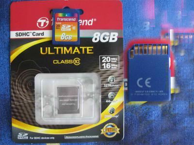

ммм вот ето обрадовали)) недавно купил себе Трансценд 8Г класс 10, приоритет был гарантия 5 лет(у других было 1 или 2 года) ну скажу что карта всетаки медленая для РАВА (3,5сек ждать надо) а вот мой Панасоник 2Г класс 6 - пишет как и Екстрим 3 Сандиск очень быстро 20мб-с, а у трансц. 16(
  • Прикрепленное изображение: ___________.jpg

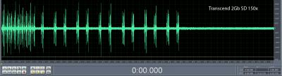

Есть две карты: Transcend 8Gb SDHC Class 6 (куплена 2 года назад) и Transcend 2Gb SD 150x (куплена 3 года назад).
Результаты тестов программой CrystalDiskMark 3.0 (http://crystalmark.info):
Transcend 8Gb SDHC Class6
CrystalDiskMark 3.0 x64 © 2007-2010 hiyohiyo
Crystal Dew World : http://crystalmark.info/
* MB/s = 1,000,000 byte/s [SATA/300 = 300,000,000 byte/s]
Sequential Read : 17.978 MB/s
Sequential Write : 10.477 MB/s
Random Read 512KB : 17.647 MB/s
Random Write 512KB : 1.596 MB/s
Random Read 4KB (QD=1) : 5.455 MB/s [ 1331.8 IOPS]
Random Write 4KB (QD=1) : 0.018 MB/s [ 4.4 IOPS]
Random Read 4KB (QD=32) : 5.728 MB/s [ 1398.4 IOPS]
Random Write 4KB (QD=32) : 0.017 MB/s [ 4.2 IOPS]
Test : 100 MB [J: 0.0% (0.0/7627.0 MB)] (x5)
Date : 2010/07/26 22:16:34
OS : Windows 7 Ultimate Edition [6.1 Build 7600] (x64)
Sequential Read : 20.026 MB/s
Sequential Write : 17.535 MB/s
Random Read 512KB : 19.290 MB/s
Random Write 512KB : 5.084 MB/s
Random Read 4KB (QD=1) : 4.074 MB/s [ 994.6 IOPS]
Random Write 4KB (QD=1) : 0.055 MB/s [ 13.3 IOPS]
Random Read 4KB (QD=32) : 4.084 MB/s [ 997.2 IOPS]
Random Write 4KB (QD=32) : 0.056 MB/s [ 13.7 IOPS]
Test : 100 MB [J: 0.0% (0.0/1962.1 MB)] (x5)
Date : 2010/07/26 22:48:49
Т.к. файлы, записываемые камерой (RAW), имеют большой объем, то нас больше интересует скорость потоковой записи (Sequential Write). Как видно из результатов теста, старая карта SD 2Gb 150x быстрее почти в 1.7 раза.
Решил провести тест для реальных условий. Записывающее устройство: Pentax K10D. Фокусировка ручная, ручной режим - диафрагма полностью открыта, выдержка 1/500, серийная съемка. Для фиксации времени использовал микрофон и программу записи звука. Запись звука прекращалась при погасании индикатора обращения к карте.
Заполнение буфера до падения частоты кадров происходит за 2.8 сек (9 кадров).
С заполненным буфером сделано 13 кадров со средним временем между кадрами 0,94 сек.
Время на запись с момента последнего кадра, до полного опустошения буфера - 7,8 сек.
Общее время, затраченное на съемку запись на карту (до опустошения буфера) 22 кадров - 22,7 сек.
Объем 22 кадров - 217096КБ
Т.е. скорость записи - 217096/22,7=9564КБ/с
Заполнение буфера до падения частоты кадров происходит за 2.4 сек (8 кадров).
С заполненным буфером сделано 13 кадров со средним временем между кадрами 1,06 сек.
Время на запись с момента последнего кадра, до полного опустошения буфера - 9 сек.
Общее время, затраченное на съемку запись на карту (до опустошения буфера) 21 кадра - 24,7 сек.
Объем 21 кадра - 205395КБ
Т.е. скорость записи - 205395/24,7 = 8316КБ/с
Скриншоты записей в аудиоредакторе прилагаются.
Как видно, разницы в 1.7 раза по скорости записи не получилось. Буду благодарен, если кто-нибудь сделает такой тест для карты SDHC Class 10 на Pentax K10D. И еще, при съемке не закрывайте крышку объектива и наведитесь куда-нибудь, чтобы изображение было резким. Т.к. размер RAW файла при закрытой крышке - около 6Мб, а обычный (с картинкой) размер больше 10Мб.
  • Прикрепленное изображение: TS_2Gb_150x.png
  • Прикрепленное изображение: TS_8Gb_Class6.png
