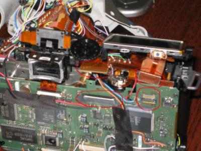

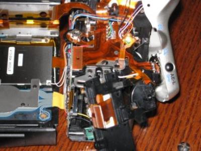

#28 leon602
  • 96 сообщений
  • Город:комсомольск-на-амуре
Отправлено 02 October 2010 - 16:06
разобрал я свою DS, добрался до злочасного ВАЛКОДЕРА, ну и маленький гадёныш. если интересуют фотки сего процесса могу выложить.

#30 leon602
  • 96 сообщений
Отправлено 06 October 2010 - 02:29
всё сделал, собрал, работает. ни как не могу фото добавить. валкодер пришлось отпаять и два дня в спирте вымачивать-промывать. провода от верхней крышки не стал отпаивать, длины их хватило отвести крышку вперёд. фотки всё таки попробую домучить. домучил. Прикрепленное изображение: IMG_0801.JPGПрикрепленное изображение: IMG_0804.JPGПрикрепленное изображение: IMG_0802_1_.JPGПрикрепленное изображение: IMG_0805.JPG кнопка "+-" приклеена к корпусу экранчика.Прикрепленное изображение: IMG_0808.JPG есть ещё, все не стал пихать.
