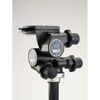

Прикрепленное изображение: 495.jpg
Manfrotto 410 juunior

#24 AlexB
  • 2783 сообщений
Отправлено 27 September 2007 - 17:45
Просмотр сообщенияMaksim Chicherin (27.9.2007, 14:42) писал:
С выбором этого штатива соглашусь :) , а вот "головка" , указанная уважаемым Максимом, как-то странно выглядит , или скорее несоразмерно штативу :)
По моему, 460 http://www.manfrotto.com/Jahia/site/manfro...0|81&idx=82
как-то посерьезнее выглядит и удобнее, что у нее "стандартные" площадки - 200PL-38, 200PLARCH-14, 200PLARCH-38. ЫМХи, конечно!
Но вот эконимить точно не стоит!

как-то посерьезнее выглядит и удобнее, что у нее "стандартные" площадки - 200PL-38, 200PLARCH-14, 200PLARCH-38. ЫМХи, конечно! Но вот эконимить точно не стоит!
Я думаю, уважаемого AlexB, ввело в заблуждение наличие в названии 410 модели слова"junior" :)
Если сравнить тех.характеристики - то "странно выглядящая, несоразмерно штативу" Manfrotto 410 junior и "посерьезнее выглядящая" 460MG - то всё встанет на свои места - Manfrotto 410 - более серъёзный инструмент (и соответственно, принадлежащая к более высокому ценовому классу ) нежели не менее заслуженная 460MG
высота-----вес-----мах.нагрузка-----материал
13.0 cm----- 1.22 kg----- 5.00 kg -----аллюминий
+степени вращения для каждого полного поворота ручки 7.2 ° - возможно делать точнейшую настройку
+возможность присоединять аппарты не только с резьбой 1/4" но и 3/8"
Manfrotto 460MG
высота-----вес------мах.нагрузка------ материал
10.5 cm-----0.43 kg------3.00 kg------магнезий
Прикрепленное изображение: 1112637341_fig_4.jpg
Прикрепленное изображение: 1112639257_fig_5.jpgПрикрепленное изображение: 1112639257_fig_6.jpg
У фиксаторов два положения- открыто/закрыто. При чем положение открыто подпружиненое и для его достижения достаточно повернуть фиксатор на 90 градусов. Т.е. они не затягиваются, а просто поворачиваются-открыто-закрыто. При открытом- камера двигается свободно, при закрытом -в дело вступает микрометрический винт ручки и возможно делать точнейшую настройку.

#26 Sergey
  • 1564 сообщений
Отправлено 28 September 2007 - 12:43
Просмотр сообщенияMaksim Chicherin (28.9.2007, 0:55) писал:
вес-----------1.22 kg
Manfrotto 460MG
вес-----------0.43
ИХМО, 460-ая голова вообще-то ублюдочная в смысле удобства работы - ручки короткие, с затяжкой дело плохо, особенно на морозе, грубо наводиться приходится держась за камеру, прямоугольная площадка. Ее единственное и главное преимущество - компактность и вес. Для длинных выходов самое оно. С 410-ой не работал, только видел в магазине. Мне показалось, что неудобства остались, но добавился вес.
Так что если уж брать тяжелую голову, то что-нибудь действительно удобное, типа 29-ой, а если компактное, то лучше 460-ой за такие деньги нет.
Сообщение отредактировал Sergey: 28 September 2007 - 12:45
#27 AlexB
  • 2783 сообщений
Отправлено 01 October 2007 - 13:43
Просмотр сообщенияSergey (28.9.2007, 13:42) писал:
"Просто Вы не умеете их готовить!" (с) :)
Соглашусь с ее неудобством лишь отчасти ! Не очень удобно работать этими ручками, но когда ее часто используешь ( я как-то снимал с ее помощью по работе всякой мелочевки большую кучу), то привыкаешь и уже сам успешно дозируешь усилие поджима так, чтобы плавно навестись куда надо.
Снимал ей и при - 30 , вполне нормально, но я , как правило, без перчаток навожусь.
Не совсем понятно, в чем неудобство прямоугольной площадки? Как мне показалось, то эти площадки и купить легче и доступнее они
Спасибо уважаемому Максиму за детальное описание 410 головки, действительно , эти "квик-релизы" выглядят довольно удобно и надежно, надо будет посмотреть все это "живьем"
#28 Sergey
  • 1564 сообщений
Отправлено 01 October 2007 - 15:27
Неудобно то, что,
- при тяжелом объективе и подвесе за тушку, приходится затягивать до скрипа, что на короткой ручке проблематично,
- приходится кадрировать, крутя за камеру,
- ручки расположены не очень удобно - или под объективом или под лицом,
- по сравнению с гексом очень неудобно устанавливать вертикальные кадры с существенным отклонением от горизонтале (сверху вниз или снизу вверх)
В общем, все относительно. Я высказал мнение, как пользователь двух головок. Если надо куда-то идти надолго, я беру 460-ую, если ненадолго - 29-ую
