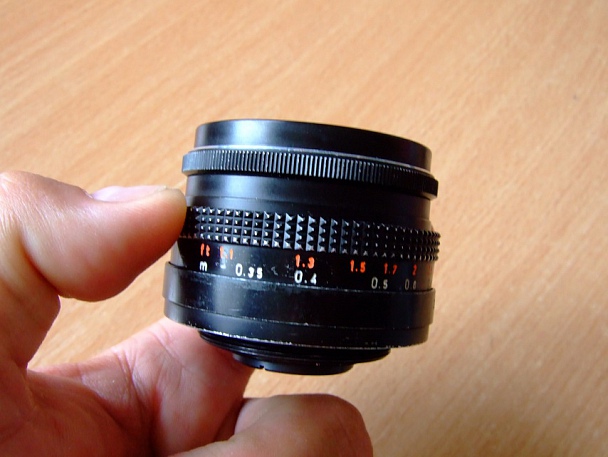

Получил сегодня вот такой объектив. Интересно, можно ли по номеру определить год выпуска. Уже сделал пробные кадры на Sony 7R. Первые впечатления очень хорошие. Уверен, что с настройкой оптики все в порядке. В центре детализация отличная, достаточная для 36 Мп матрицы. Края, для широкоугольника с таким фокусным очень достойные и заметно улучшаются с прикрытием диафрагмы. Планирую сравнить его с Vivitar Series 1 28mm /1.9, которым стал недавно пользоваться на 7R.
  • Прикрепленное изображение: DSC1780c.JPG
