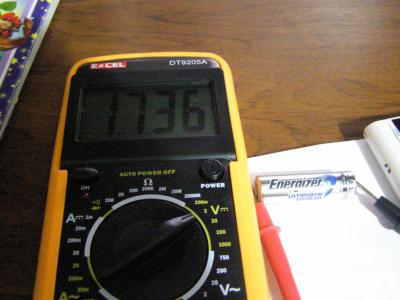

#982 Krut
  • 10 сообщений
Отправлено 30 August 2010 - 19:26
Прикрепленное изображение: P8301731.JPG
Даже так, 1,75 - ни в какие ворота
Неделю назад 1,750 показывало, сейчас 1,735
Аккумуляторы можно и за два цикла заряд-разряд убить.
Это как?
#983 nShade
  • 111 сообщений
Отправлено 30 August 2010 - 20:33
Просмотр сообщенияKrut (30.8.2010, 20:25) писал:
Прикрепленный файл attachment
Это как?
Очень просто. Заряжать большим током, перегреть, переразрядить или еще как, уронить. Тут я не специалист, важен не способ, важен факт, что такое случается.
А напряжение вы меряете без нагрузки, вот тестер и показывает погоду на марсе 1.7 вольта.
