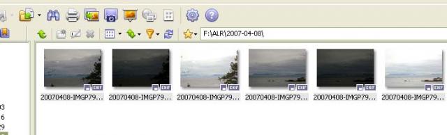

#4 Небо
  • 296 сообщений
Отправлено 09 April 2007 - 22:32
XnView
http://perso.orange....iew/enhome.html
Условно-бесплатный.
Не знаю как пикасса, а этот точно эксповилку показывает.
Прикрепленное изображение: 111.jpg
Сообщение отредактировал Небо: 09 April 2007 - 22:37

#14 Небо
  • 296 сообщений
Отправлено 18 April 2007 - 03:46
Ага! Сам нашёл.
Настройки
View/Misc/Camera Raw
Если там поставить Embedded Thumbnail, то тёмные кадры так и остануться тёмными. Скорее всего при этом мы увидим тот самый встроеный жипег.
А вот если поставить Half size или Full size, то кадры выровняются. Работает он при этом гараздо медленнее. Видимо честно конвертит...
О как!
Сообщение отредактировал Небо: 18 April 2007 - 03:49
