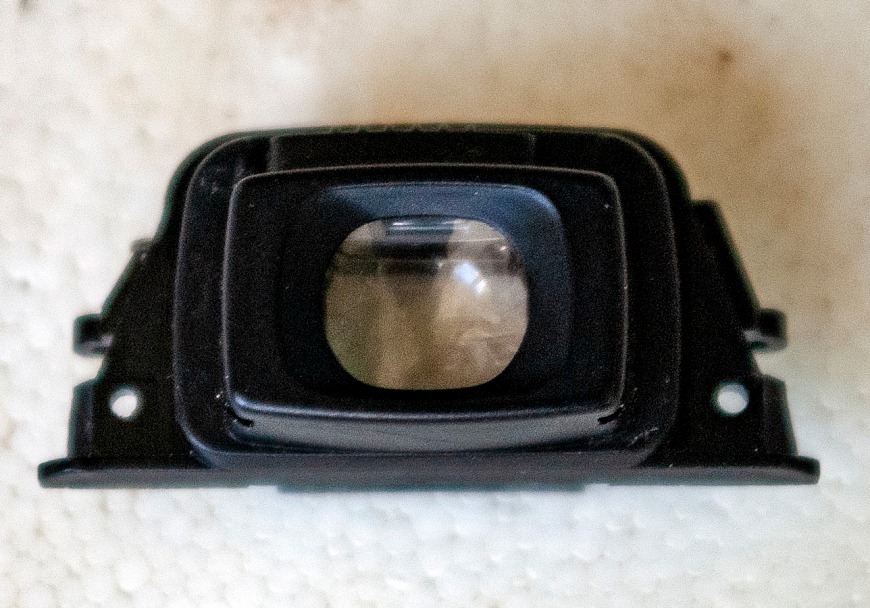

Здравствуйте. На своём Pentax К-70 разбил стекло видоискателя 5 месяцев назад. Он (видоискатель) функционирует, но на стекле сеть (штук 5-6) трещинок. Контраст, конечно не тот, подозреваю, что попадание влаги еще более увеличит проблемку да и вид… В общем, нужно что-то делать. Информацию по разборке К-70 в сети не нашел. На тубе есть ролик по починке видоискателя зеркалки Nikon, но так кардинально все разбирать тоже не хотелось бы. Возникла идея заменить стекло, сняв с другого Pentaкса )).. Есть: *ist DS, К-7, Z-10, MZ-7, или, возможно из какого-либо окуляра. Может кто посоветует? В частности- возможно ли как-то аккуратненько добраться до этого стекла?

#317 Юрий 22
  • 60 сообщений
  • Город:г. Барнаул, Алтайский край.
Отправлено 23 May 2020 - 19:58
вот
Может не в ту ветку написал?..
  • Прикрепленное изображение: стекло K-70.jpg

Отправлено 23 May 2020 - 20:05
С *ist DS может и подойти. Осталось за малым, разобрать. Были бы рядом, в нашей мастерской это бы сделали легко.

#321 Юрий 22
  • 60 сообщений
Отправлено 23 May 2020 - 21:14
Спасибо!!!

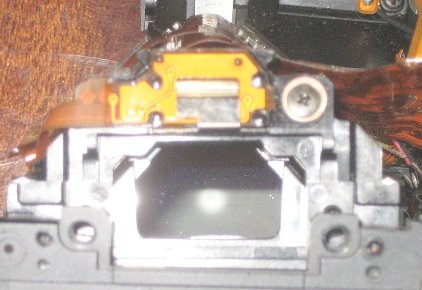

Просмотр сообщенияЮрий 22 сказал:
MZ-7 винтики расположены именно в таких же местах- как у K-70... отвинтил их.. и.. ничего не произошло )) пытался порасшатывать детали видоискатели. Ничего не ослабло.
Вам надо менять весь блок видоискателя. Отдельно линзу не снимите она не съёмная. Снимаете верх фотика, откручиваете два винта по бокам видоискателя, и вынимаете его. Если есть донор, прикидываете размеры и меняете.
Прикрепленное изображение: SG1L6865.jpg
Прикрепленное изображение: SG1L6867.jpg
