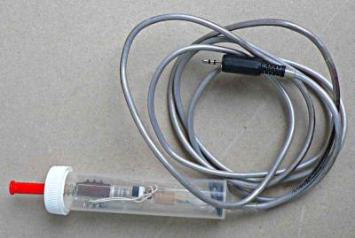

Я поступил аналогично :
Прикрепленное изображение: PULT.jpg
Шнур 1 метр, куплен за 50 рублей (переходник, jack "папа" - jack "мама", который не потребовался по назначению)
jack 2,5 мм от старого ТВ тюнера - там приемник ПДУ был выносной, ну и сам пульт от сгоревшей сигналки.

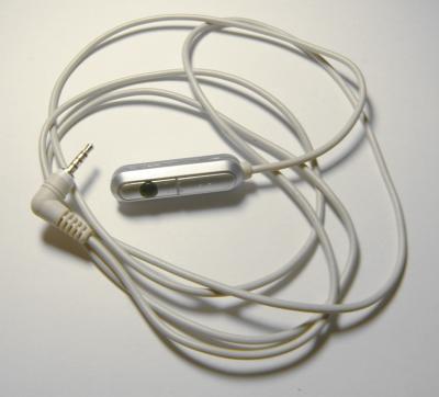

#108 Endy3
  • 125 сообщений
Отправлено 27 July 2008 - 22:35
Мой прежний трос был безжалостно уничтожен, т.к. после дождливой съемки он намок и отказался по высыханию исполнять свои функции.
Вместо него собрал девайс на основе хансфри от филипса. Получилась стильная штучка и не промокаемая (проверено не раз).
Единственное нарекание - кнопка автофокуса вышла не очень удобной, да она в принципе и не особо то нужна - основная работа происходит ручками.
Прикрепленное изображение: Device.jpg

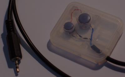

#111 Eltaron
  • 7 сообщений
  • Город:Ekaterinburg
Отправлено 19 August 2008 - 01:54
вот моя конструкция
корпус - коробочка от SD-карты
микрики из сломанного CD-рома
толкатели кнопок от сломанного тетриса
не нашел ничего микроскопического с фиксацией для режима B... но для него можно использовать бельевую прищепку :)
Сообщение отредактировал Eltaron: 19 August 2008 - 01:54

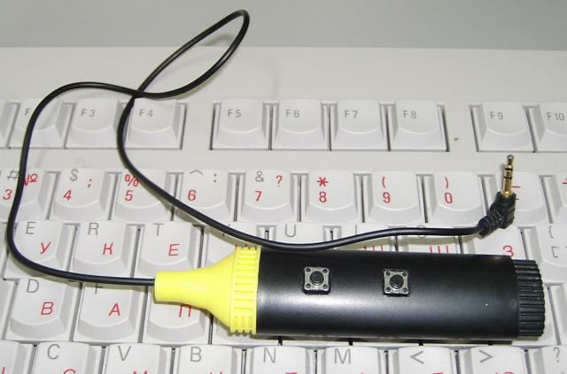

#112 Eltaron
  • 7 сообщений
Отправлено 19 August 2008 - 02:10
вот моя конструкция
  • Прикрепленное изображение: SG101760.jpg

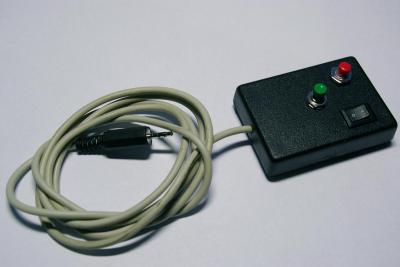

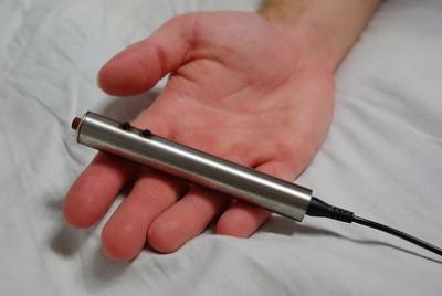

#113 Alex61
  • 32 сообщений
Отправлено 04 November 2008 - 14:43
Решил поучаствовать в "конкурсе" на Сам-тросик.
Хотелось именно тросик, а не проводной пульт.
Вот что получилось. Самое интересное - работает! :)
Прикрепленное изображение: SamTrosik_1.jpg
Правда немного пестренько и с медицинским уклоном.

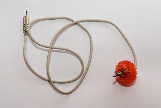

#114 daimonwn
  • 91 сообщений
Отправлено 04 December 2008 - 17:02

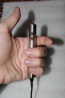

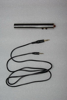

Если хвастаться, то и я хочу :) Эт то, что сделал мне друг по собственной инициативе :) (просто у самого руки способны только на готовые кнопочки нажимать). Вышло очень мило, в духе "Аллах акбар" ;) Главное, что собестоимость вышла в 20!!! дешевле :)
  • Прикрепленное изображение: IMGP6853.jpg
  • Прикрепленное изображение: IMGP6852.jpg
  • Прикрепленное изображение: IMGP6850.jpg
  • Прикрепленное изображение: IMGP6849.jpg
#115 Helis
  • 409 сообщений
  • Город:Тольятти
Отправлено 04 December 2008 - 21:27
Продуманная конструкция, меняя шнурки можно работать с любой камерой. И внешний вид - отлично! Молодец ваш приятель!
