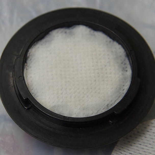

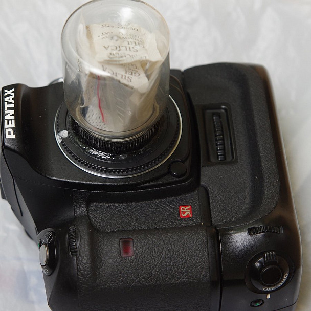

Самодельный мобильный осушитель для фотокамер и объективов.
Распространенная проблема — высокая влажность внутри защищенных камер и объективов.Для безопасной сушки предлагаю сделать свой собственный Приклейте крышку банки к крышке камеры (или объектива).Просушите склеенную область (ОЧЕНЬ ВАЖНО!!) не менее суток при температуре 40-50 градусов Цельсия!Что бы выпустить пары растворителей клея! Затем сделайте (проплавьте) отверстия паяльником для лучшего соединения (сварки) Не сверлите отверстия !Закройте отверстия безворсовой тканью.Загрузите в банку сухой силикагель.И подсоедините ее к камере или объективу (который мы собираемся сушить).Поставьте в теплое место (25-30 градусов Цельсия) банкой вверх. Чем дольше , тем лучше.
Рекомендуется хранить фототехнику таким образом длительное время, регулярно заменяя силикагель на сухой. Вы можете высушить использованный силикагель в микроволновой печи ( в Интернете)
См. ФОТО. Буду рад, если это поможет кому-то спасти оборудование!
При хранении чаще меняйте силикагель !!!

Можно так же пакетики с силикагелем размещать в батарейном отсеке, предварительно вынув аккумулятор. Но могут при этом сбиться часы и выйти из строя впаянный аккумулятор если так делать месяцами ! В основном это касается старых фотиков
