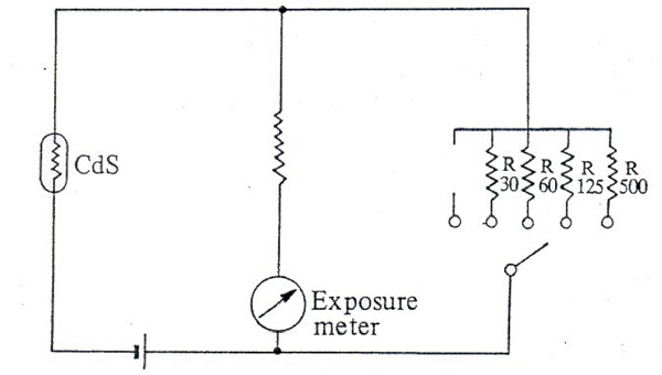

Если схема экспонометра состоит (условно) из батарейки, фоторезистора, подстроечного резистора и какого-нибудь показометра, типа такой:
Прикрепленное изображение: acf8911e30e46165830ce4a9630e9902.jpg
то показания будут зависеть не только от изменения сопротивления фоторезистора, но и от напряжения батарейки.
Такие схемы рассчитаны именно на источник постоянного стабильного напряжения.
При замене на батарею с нестабильным напряжением это плюс-минуc сколько-то стопов в непонятной пропорции.
(схема взята здесь)
Свердловск-4 имеет схему посложнее (про такие уже написали выше), поэтому прямой зависимости от напряжения батареи у него нет.
Сообщение отредактировал ivanlabuda: 25 November 2024 - 17:02

Просмотр сообщенияivanlabuda (25 November 2024 - 16:42) писал:
(схема взята здесь)
Только эта схема не мост.

Просмотр сообщенияUlixes (25 November 2024 - 17:58) писал:
о чём и речь... в мостовых схемах такой проблемы нет.
Проблемы возникают в схемах, в которых нет моста. Вероятно автор топика ошибся, когда писал, что проблемы возникают у мостовых схем. Как раз у них они не возникают, но у многих камер и экспонометров 60..70-ых экономия на установке моста вполне себе имела место, так как снижало цену и габариты платы.
Ну да. Не мост, и зависит от напряжения питания.
Я именно об этом и писал. :)

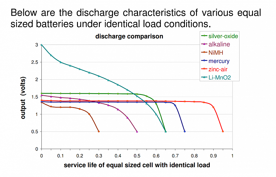

Просмотр сообщенияMogol08 (28 November 2024 - 10:09) писал:
мне кажется, что падение будет постоянным, т.е. при падении напряжения на батарейке будет падать напряжение и на выходе, т.е. оно по прежнему не будет стабилизированным, но просто верхняя граница сместится к "норме".
Верно. Но есть кроме ртутных еще источники стабильного напряжения.
Прикрепленное изображение: Opera Снимок_2024-11-29_105123_www.butkus.org.png
Просмотр сообщенияmehanik1102 (28 November 2024 - 12:38) писал:
Увеличит потребление тока.
По сравнению с AMS1117 уменьшит.

Просмотр сообщенияЭллин (29 November 2024 - 10:57) писал:
Ну из трёх стабильных источников (ртутный, серебряный и цинковый), первый уже не выпускают, а третий служит только около полугода даже без нагрузки, но запущенный (хотя в остальном вроде мало чем уступает ртути)... Поэтому можно конечно посмотреть на SR батарейки, но есть подозрение, что и там есть какой-то подвох.

Без переделок камеры не обойтись.
Серебряно-цинковые (SR) батарейки выдают 1,55В. Падение напряжения, судя по графику выше, не настолько сильное. Наверное, можно попробовать отрегулировать экспонометр, но диапазон регулировки не настолько большой. Здесь, верно указали, можно использовать диод шоттки или стабиоитрон.
Для AMS1117 минимальное напряжение 3В, при разряде уже не будет работать. А 3 батарейки впихнуть уже сложнее.

Просмотр сообщенияUlixes (26 November 2024 - 00:11) писал:
Схема Спотматика.
Мост с двойной катушкой гальванометра.
если не путаю у К1000 аналогичная с гальванометром с средним отводом третьим проводом. Приходилось ремонтировать аппарат у которого одна полуобмотка была в обрыве, добавил два резистора и переключил гальванометр в середину моста, замер восстановился только чувствительность упала в два раза. Напряжение батарейки не влияет на точность показаний. Без питания стрелка гальванометра посередине.
#29 Ulixes
  • 704 сообщений
Отправлено 01 March 2025 - 07:54
Kamerer, так и должно быть. Обмотки гальванометра по сути являются резисторами моста.
Если использовать внешние резисторы, то гальванометр можно подключать без средней точки. Только чувствительность упадет в разы.
