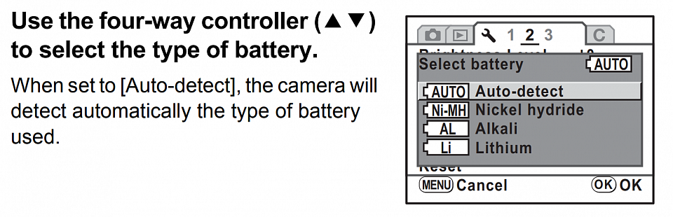

#8 Эллин
  • 3746 сообщений
  • Фамилия:Арт.
Отправлено 30 November 2024 - 20:51
Просмотр сообщенияRRhamann (30 November 2024 - 13:20) писал:
Ну ну
Но но !
Просмотр сообщенияRRhamann (30 November 2024 - 13:36) писал:
Что же происходит если "спецы" советуют какие нибудь энелупы с напряжением 1.2в?
Камерн просто не хватает питания для нормальной работы, не говоря уже о подзарядке аккума.
Постепенно из строя выходят картридер, он перестаёт читать карты вообще, перестаёт работать стабилизатор матрицы её перекашивает в одном положении и тд.
Вся информация уже перетиралась сотню раз на форуме и есть в темах камер где питание осуществляется четырьмя АА.
Не болтайте ерундой :)
В инструкции описан выбор типа аккумуляторов.
Прикрепленное изображение: Opera Снимок_2024-11-30_204653_www.ricoh-imaging.co.jp.png
В меню камеры есть выбор типа аккумуляторов. :)

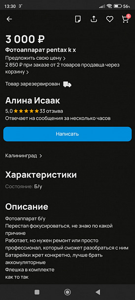

#29 RRhamann
  • 760 сообщений
  • Город:Усть-Лабинск
Отправлено 05 December 2024 - 13:33
Как я и говорил, проблема массовая и связана с питанием
  • Прикрепленное изображение: Screenshot_2024-12-05-13-30-57-474_com.avito.android.jpg
