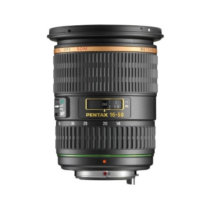

Здравствуйте, господа!
Объектив SMC PENTAX DA* 16-50 mm f/2.8 ED AL [IF] SDM
Изначально изредка не срабатывал автофокус. А сейчас как-то совсем забыл, что он должен быть.)
Может быть кто-то сможет посоветовать адекватного специалиста или СЦ?
Чтоб не испортили хороший объектив.
Заранее признателен!

Сергeй, оф сервис сдерёт с Вас три шкуры. Специалиста не подскажу, ксжл, но как вариант - лучше попробуйте раскачать мотор сами
https://www.penta-cl...за-15-20-минут/
Там делов реально меньше чем на полчаса. Если совсем помер, то хуже уже не сделаете.

Перепрошить можно также самостоятельно (или можете спросить в СЦ, это уже не таких адских денег вроде стоит), соответствующие темы тоже можно найти здесь на форуме, но сперва лучше попробовать оживить мотор.
Это зело быстрее и фокусировка останется беззвучной.
Если вдруг не получится - тогда уже приступать к плану "Б".
Прежде чем разбирать (там очень мало по факту, но все же) посмотрите видео на ютубе.
Контактную группу лучше прихватить малярным скотчем снаружи, чтобы не разбежалась, когда фланец снимете.

Сергeй, отвёртка - это работает мотор, встроенный в камеру. Ультра - мотор в самом объективе.

Сергeй, разница будет по сути только в том что отверточный привод жужжит, а SDM - нет.

Итак, варианта три:
1. Идти в СЦ или к мастеру.
2. Самостоятельно лишить объектив девственности, попробовать "разбудить" SDM методом физического воздействия.
3. Включить отвертку, отключив SDM.
Первый вариант пока решил не использовать. Просто потому, что платить много и иметь при этом шанс ухудшения качества объектива, как-то не хочется.
Третий вариант интересен, но почему сначала не попробовать второй вариант?
Попробовал.
Разборку объектива подсмотрел здесь. Вполне рабочий мануал разборки, чтобы добраться до моторчика.
Результат: моторчик ожил. Но, наверное всё же стоит ещё раз разобрать и повторно физически на него воздействовать до получения наиболее хорошего результата. То есть по крайней мере я узнал о том, что сам мотор рабочий и что он не любит длительные простои. Отражается это на нём именно засыпанием.
Ну и всё это не отменяет возможности попробовать третий вариант, то есть сделать объектив отвёрточным.
Но надо побольше почитать, понять что и как.

...сам мотор рабочий и что он не любит длительные простои. Отражается это на нём именно засыпанием.
у меня был такой - покупал с рук. Если долго им не пользовался, то иногда имел склонность к засыпанию. Будил переключением в следящий АФ-фокус и при полунажатии кнопки переводил камеру на разные объекты от ближнего до дальнего плана пока не оживал. (Это примерно как тренировка глаз, если у кого со зрением проблемы:)) При перерывах в использовании делал это периодически для профилактики
