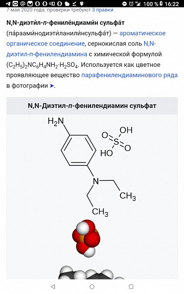

#15 дед
  • 4768 сообщений
  • Отчество:Юрьевич
  • Фамилия:Шкляев
  • Город:Йошкар-Ола
Отправлено 20 June 2023 - 16:28
<p>
Просмотр сообщенияПредпоследний герой сказал:
<br />По поводу пленок и пеленок - а вся эта химия она вообще как в плане вредности?<br />
<br /></p>
Вот о чем собст-но идёт речь (один из вариантов). Вот это шестиугольное колечко ни на что не намекает? Да, в Вике сказано, что сия гадость неканцерогенна, но, слишком много из тех, кто учил меня в далёком восьмидесятом печатать цвет, ушло именно от рака. Если хотите, можете проверить все на себе.
  • Прикрепленное изображение: Screenshot_2023-06-20-16-22-21.jpeg

Просмотр сообщениядед (20 June 2023 - 16:28) писал:
<p><br /></p>
Это устаревший компонент ЦПВ-1 который не используется в процессе С-41, идр современных процессах. С середины 70-х кодак в своих процессах использует проявляющие вещества CD-3, CD-4.
#24 дед
  • 4768 сообщений
  • Отчество:Юрьевич
  • Фамилия:Шкляев
  • Город:Йошкар-Ола
Отправлено 28 June 2023 - 17:45
<p>
Просмотр сообщенияСтас сказал:
<br />Это устаревший компонент ЦПВ-1 который не используется в процессе С-41, идр современных процессах. С середины 70-х кодак в своих процессах использует проявляющие вещества CD-3, CD-4.<br />
<br /></p>
Надо формулу смотреть. Есть там ароматика или нет. Само название ещё ни о чем не говорит.
#25 KNA
  • 17548 сообщений
Отправлено 29 June 2023 - 12:12
дед, Наличие ароматического ядра тоже ни о чём не говорит.
#26 дед
  • 4768 сообщений
  • Отчество:Юрьевич
  • Фамилия:Шкляев
  • Город:Йошкар-Ола
Отправлено 30 June 2023 - 05:07
Просмотр сообщенияKNA (29 June 2023 - 12:12) писал:
Наверное все же не ядра, а кольца.
ХЗ, конечно.
Я в свое время набултыхался с этой химией по уши, пока жив. Правда кожа на руках такая, хреновенькая и ни один дерЬмотолог ничего внятного промычать не может. Как я уже писал, практически все мои учителя из начала восьмидесятых ушли из этого мира посредством рака.
Кто хочет, может проверить.
Вообще, не вижу особой необходимости проявлять самому только потому, что лень дойти до лаба. Другое дело, если стоит задача выжать из пленки все, что возможно. Но, мне показалось, что в данном случае речь об этом не идёт.
В общем: "жираф большой, ему видней":)!
#27 KNA
  • 17548 сообщений
Отправлено 30 June 2023 - 10:57
Просмотр сообщениядед сказал:
Наверное все же не ядра, а кольца. ХЗ, конечно.
Я как-то привык говорить "ароматическое ядро". Но мне простительно, у меня диплом Химического факультета МГУ и работа по специальности с 1993 года :)
А так согласен, возня с такой химией дома - ну, дело такое. Требует максимальной осторожности.
