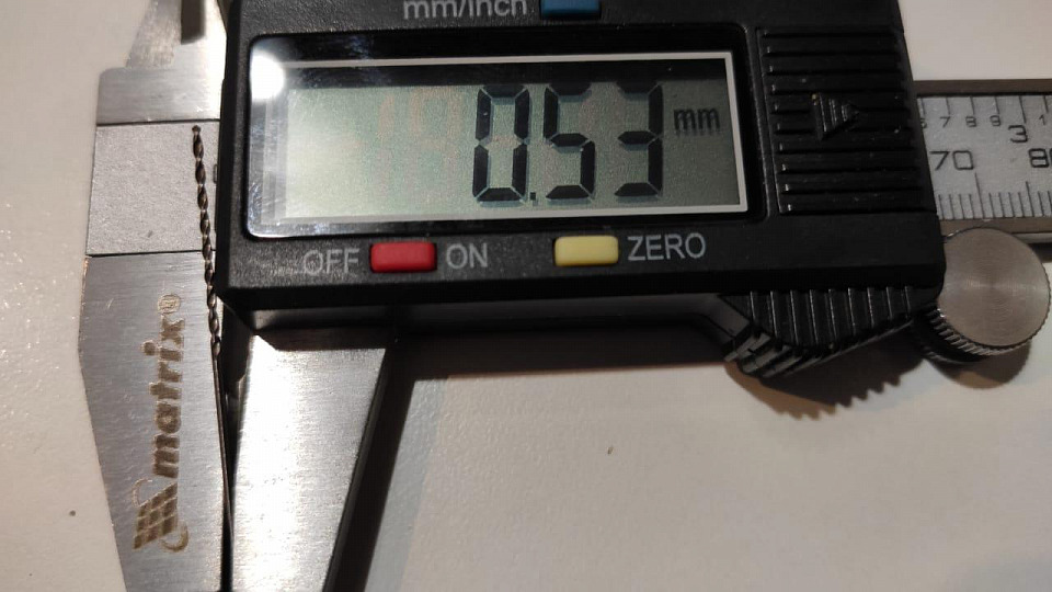

В продаже есть сверла по металлу. Покупаю обычные цилиндрические. Стоят не дорого.
Диаметры начинаются примерно от 0,25 мм. Меньше не попадались, но мне и без надобности :) .
Беру для сверловки печатных плат.
Прикрепленное изображение: 817c23b2-dc12-4295-b3c7-5f5ae76e3afb.jpg
Без проблем можно сверлить медь и алюминий толщиной до нескольких мм.
Более дорогой вариант - Микро сверла по металлу с утолщенным хвостовиком.
У них минимальный диаметр начинается от 0,1 мм
