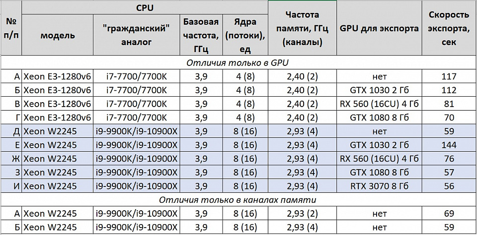

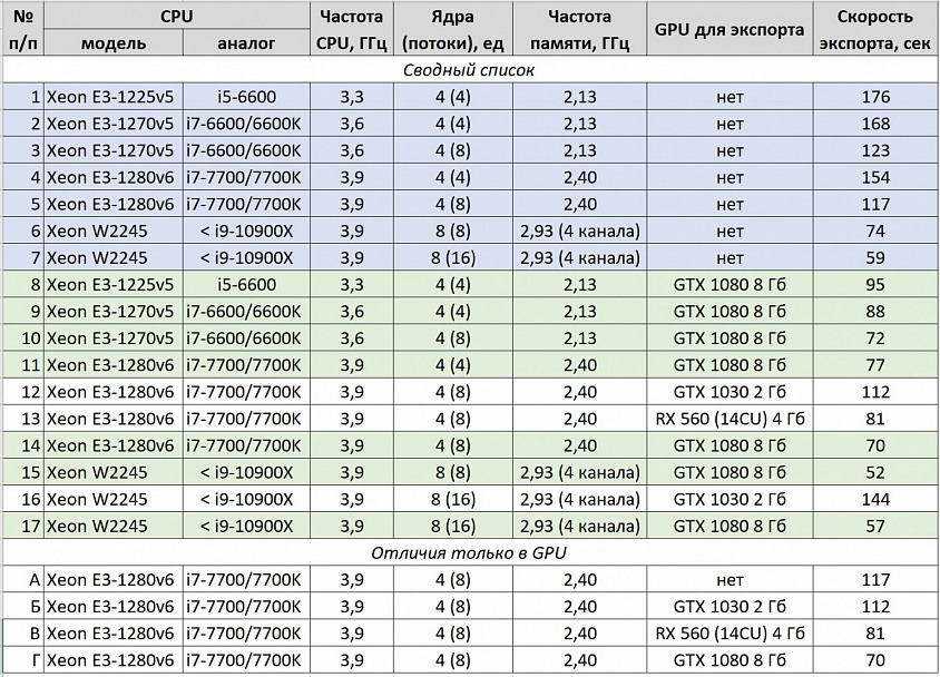

  • Прикрепленное изображение: Снимок экрана 2024-10-27 173912.png
  • Прикрепленное изображение: Снимок экрана 2024-10-27 173905.png
Сообщение отредактировал MAXxim: 27 October 2024 - 17:40
