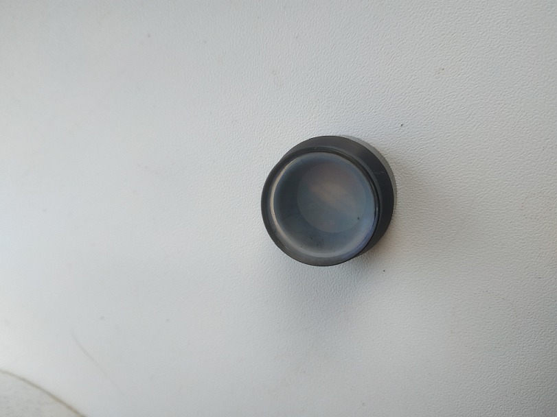

Здравствуйте!
Помутнение, дымка на линзе, с одной стороны
Подскажите пожалуйста можно ли ее отмыть?
Спирт, бензин не берет....
Спасибо !

pinch100, попадалось подобное. Как будто поверхность чем-то протравлена. Может быть, пары из смазки как-то взаимодействуют с конкретным сортом стекла в этом месте. Не знаю.
Зависит от глубины поражения. Если протравлено достаточно глубоко, то только под замену. Если совсем тонкий слой, то шлифовкой. Но без фанатизма.
Я вот такой использовал. Но без механизации. Просто руками тряпочкой. Долго и нудно. В нескольких случаях помогло.

Да, как налет какой-то
Попробую механически

Если купите набор, как я указал, то там есть флакончик с очистителем (он заодно лёгкий абразив) и есть флакончик с собственно абразивом. Попробуйте начать с первого.
Но сразу предупреждаю, нужно терпение. И не пытаться брать какую-нибудь пасту ГОИ. Она более злобная и можно перестараться. Собственно, один мой знакомый так угробил хороший объектив. Решил царапины зашлифовать. Линзы под замену.

Получилось
Использовал обычную полироль, антицарапин или что-то подобное
Видно не глубоко было, потребовалось буквально полминуты круговых движений ватным диском
