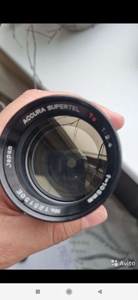

Такая
Ещё указано что т2 крепление где-то пишут просто т. Интересно можно ли на нее т2 рк прицепить, было бы вообще отлично.
Насколько мне известно, крепление типа T-mount является настолько глубоким антиквариатом, что под ним обычно понимают крепление именно T2-mount.

Да, но если он как-то связан с komura то там на сколько мне известно Т адаптер отличается от тех что у нас продаются (Т2-PK). В любом случае надежда есть.

Подходит обычный T2 с али.

Нет, т2 с Али не подходит он прилично больше( тот что у меня по крайней мере). Почти идеально подходит советский тот что для "а"объективов типа Юпитера 37-го, но узковат сам переходник (контакты байонета не прикрывает) сним нормально бесконечность есть. У меня от мир 10а шел с ним в комплекте. Может есть на Али какие-то другие, кто в теме скинте ссылку на подходящий т2, может кто использует с нашей оптикой. У того т2 что у меня диаметр больше миллиметра на 4, как-то не хорошо совсем.

Rems, так, погодите. А что у Вашего объектива на хвосте? Т-маунт состоит из двух частей. Это внутреннее кольцо с резьбой М42*0.75, которое накручивается на хвост объектива. И нахлобучка на это кольцо с тремя винтиками по кругу. На нахлобучке байонет или посадочная резьба на камеру.
Советский А-хвост - по виду практически тот же Т-маунт, но без внутреннего кольца. Просто у объектива задница соответствующей формы, как внешний профиль внутреннего кольца от Т-маунта.
Да, на внешний диаметр внутреннего кольца для Т-маунта, похоже, стандарта нет. Или же китайцы ваяют по каким-то своим. Так что нахлобучка от экземпляра от одного производителя может не подойти к кольцу от другого. Но тогда надо просто скрутить с задницы объектива старое кольцо и накрутить то, что жило внутри нового хвостовика.
Можете крупным планом снять, как выглядит задница объектива? Сбоку и сзади в полоборота.

Здравствуйте Николай. Нахлобучка у него точно соответствует "Советский А-хвост", был удивлён не только я, но и мастер который протачивал "а - хвост" (Е. Беляев г. Липецк) для сращивания с китайскими блином "pixico". Небольшой тест сегодня. Везде открытая
Кошка местная дачная, не особо по ней попал, с рук да еще и двигалась.
Ещё пара фото в категории "Цветуёчки Пента-клуба"
В общем я доволен результатом.

Rems, да, мне тоже попадались Т-маунты, которые совпадали с нашим А-хвостом. Так что иногда нам везёт :)
