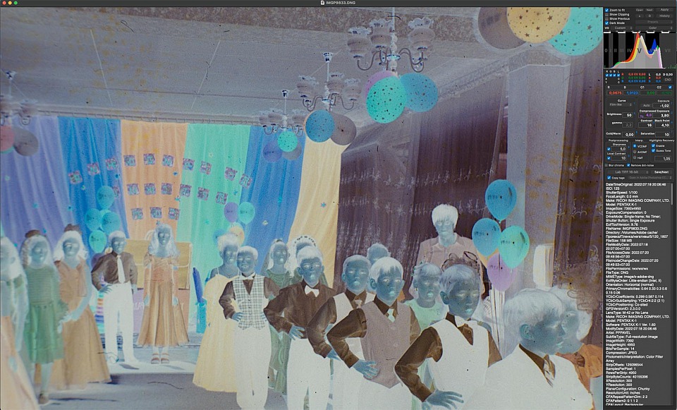

Пересъемка негатива на K-1 + JJC LL set . Вместо Lightroom пользуюсь RPP . Lightroom по умолчанию задирает цвета и контраст.
А можно поподробнее? Какой объектив? Какая модель приставки?
#33 PPPavel
  • 281 сообщений
  • Имя:Павел
Отправлено 20 July 2022 - 06:26
Объектив FA 77 + приставка для макросъемки ПЗФ. В качестве источника света приставка для пересъемки негативов и слайдов JJC FDA-LED1 . Переснимаю на штативе в режиме LV с использованием пиксельшифт. "Проявка" в RPP ( для тех кто печатал с цветной пленки аддитивным способом достаточно просто вспомнить молодость, а для удаления цвета маски плёнки в большинстве случаев достаточно WB AUTO ), ну и фотошоп для ретуши и финальной коррекции.
  • Прикрепленное изображение: IMG_1.jpg
  • Прикрепленное изображение: Снимок экрана 2022-07-20 в 10.14.10 копия.jpg
Сообщение отредактировал PPPavel: 20 July 2022 - 06:49

Просмотр сообщенияPPPavel сказал:
Спасибо! Вы даже с изготовлением кронштейна заморочились. :good:
А пиксельшифт дает ощутимую прибавку к качеству?
Просмотр сообщенияivanlabuda сказал:
Подсвечивать можно вспышкой (любой)
Поскольку автор пользует пиксельшифт вспышка не подойдет.

Просмотр сообщенияAlex220v (20 July 2022 - 11:15) писал:
В выходные буду продолжать переснимать - могу выложить DNG с пиксельшифт и без для сравнения.
