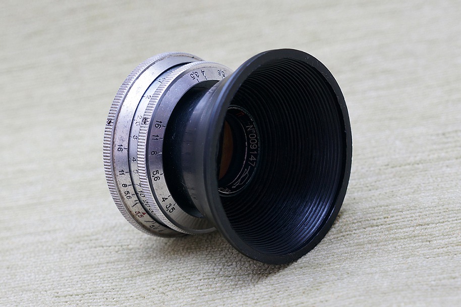

Отдали мне на днях пленочную мыльницу Royal 301. Решил я выкрутить объектив
и сделать заглушку-объектив на Sony. После снятия лицевой панели фотоаппарата,
объектив легко выкрутился. Напечатал геликоид, вырезал диафрагму и получил
объектив с фокусным расстояниям 34мм и F/7.1. Форумчане, у кого есть самодельные
объективы заглушки интересно было бы посмотреть.

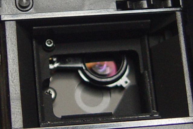

Вытащил объектив из камеры Fuji cardia travel mini op. Объектив имеет два рабочих состояния 28mm/F3.5 и 45mm/F5.5.
Фокусное 28мм, это триплет, а 45мм, это пятилинзовый объектив. Мне понравился триплет.
Получился объектив с фиксированной диафрагмой F/7.1 и МДФ 0.25м.

#25 KNA
  • 17544 сообщений
Отправлено 05 April 2023 - 21:21
Mr.Vasily, Хм... Там что, передний блок меняется?
#26 Mr.Vasily
  • 397 сообщений
Отправлено 05 April 2023 - 21:29
Просмотр сообщенияKNA сказал:
Там добавляется склейка к заднее части объектива.

Mr.Vasily, занятно. Типа телеконвертера выходит? А спереди именно Триплет, не Тессар?
Точно . Этот триплет хорош тем, что не создает бликов и переотражений.
