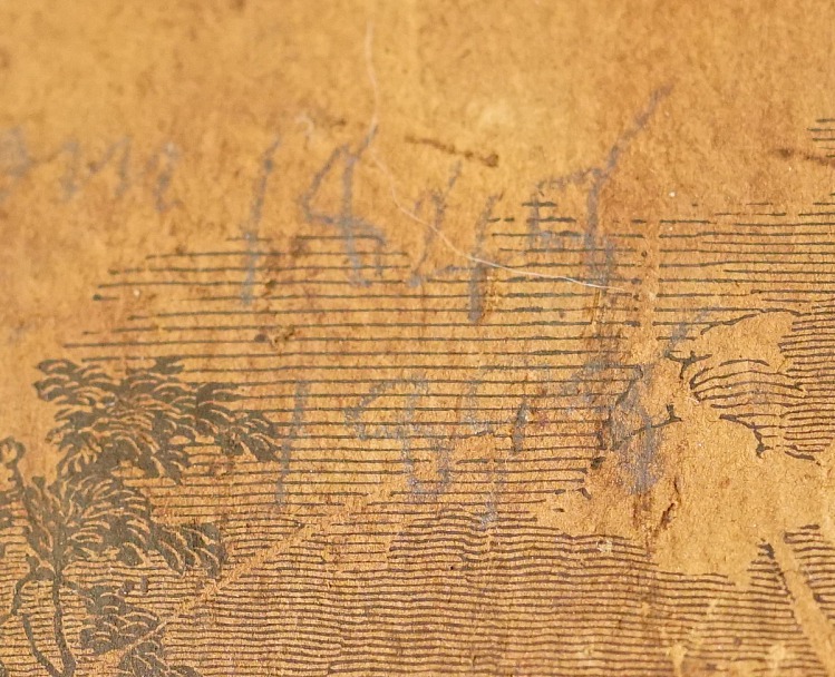

Купил на гаражной распродаже часы за 10 баксов...
Понравились. Дома разобрал, это Elish Manross & Seth Thomas, примерно 1840-50-60 год, до гражданской войны или в её время.
Хочется восстановить и повесить на стену, даже если мы проиграли тогда, это не последняя наша война была... ))) Шучу.
Механизм проверил, работает, на ход и на бой тоже.
Но, у меня руки растут только для аналитической работы, я вообще больше языком и мозгами, чем ногами и руками, если не спорт и не секс.
А хотелось бы довести до ума реального.
Вопросы: как чистить (хотелось бы полностью восстановить бумажную картинку с дилижансом), как смазать, что сделать с деревом, нужно ли восстанавливать циферблат, итд, итп.
Любые ваши соображения будут очень уместны.

'Aлeф' Утраченную краску на рисунке или циферблате можно только нанести заново. Реставраторы так и делают.
Механизм можно очистить от ржавчины, смазать, но изношенные части механизмов можно либо заменить полностью либо частично (например заменить два...три самых изношенных зуба колеса, а не всё колесо)
Вырастить новое - не получится.
Кстати, в Венеции думают, что лучше поддерживать нынешнее состояние города или ВСЁ сделать заново (новодел) современными материалами? Ибо город постоянно разрушается, сваи из лиственницы гниют и это разрушение можно только приостановить, вспять этот процесс не повернуть. Но через некоторое время (столетия) уже весь город станет новоделом. Постоянно обновляя детали города можно постепенно заменить весь город. Это как у железного дровосека из "Волшебника Изумрудного города" произошло постепенная замена частей тела..
Так что всё зависит от того, что вам нужно: идентичность - тогда сохраняете максимум первоначального, либо внешний вид - тогда удаляется всё изношенное и изготавливается заново (детали, рисунки, окраска и т.п.). Зайдите в музей и посмотрите на древние вазы, например, где родных черепков бывает меньше половины, а остальное -глина без росписи.

#25 Peter
  • 1389 сообщений
Отправлено 26 November 2021 - 11:49
Часовое дело- обширнейшая область человеческой деятельности.
Есть куча учебников и пособий.Есть куча сайтов и форумов.
Я неоднократно ремонтировал часы начиная от наручных и заканчивая маятниковыми.
Что не умею- менять оси и вставлять зубья на место обломанных,не умею изготавливать новые часовые колеса,
но балансы менял неоднократно,как и пружины.
Ну нельзя в двух словах описать сложные процессы..
Насчет внешнего вида и циферблатов- я сканировл на планшетнике наполовину выцвевший циферблат
от часов 18 -19 века, дорисовывал недостающие буквы и цифры в том-же стиле и теми-же шрифтами,
после чего и отдавал готовый файл знакомому часовщику для дальнейшей или печати,
или он как-то вытравливал надписи на латуни, затем заливал краской и весь циферблат лакировал..
Там много способов..Реставрировать вручшную рисунки можно- но нужен художник
с верным глазом и опытом..Для реставрации деревянных деталей- свои технологии.
Так что в данном случае-( часы топикстартера) по-хорошему- нужно разбрать механизм,
очистить все детали, правильно смазать часовым маслом, отпечатать новый циферблат, обновить
корпус и деревянные детали. А вот с рисунками- это по возможностям.
Отдавать часы в Штатах на реставрацию будет стоить от 150 до 300 баксов....
Так что удачи !
