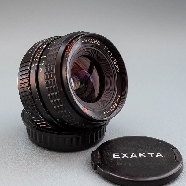

Вот, приобрел сей девайс. Байонет К, без контактов. Судя по номеру - 1984 год выпуска.

Пока ко мне ехал объектив, я искал информацию, кто его произвел, и какая у него оптическая схема.
Потратил несколько вечеров, а то, что нужно, так и не нашел. Может кто сталкивался с таким,
или его копиями? Подскажите, если знаете наверняка.
Его точные копии, чуть ниже. Копии отличаются креплением (под разные системы), названиями,
и цветами надписей. Одинаковые: шкала расстояний, макро-шкала, диаметр фильтра, количество
лепестков диафрагмы, фактура кольца диафрагмы. Уверен, оптика у них тоже абсолютно одинакова:
Porst WW-Macro 1:2,8/28 mm, XM GMC - Made in Japan
Aetna-Rokunar 28 mm f/ 2.8 Macro MC Automatic
Quarry Optics 28 mm f/ 2.8 MC Auto
Panagor-E 28 mm f/ 2.8 PMC Auto Macro
Albinar 28mm f2.8 ADG Macro
Sirius MC Automatic Macro - 28mm F2.8 – Made in Korea
Sears 28mm f2.8 Multicoated Macro PK Auto - Made in Korea
CPC 28mm f/2.8 macro MC AUTO CCT - Made in Korea
TOPAZ AUTO 28mm MACRO 1:2.8 MC - Made in Korea.
На pentaxforums.com проскочила информация, что это, вероятно, Cosina 28mm f/2.8 MC MACRO.
Я проверил, это не она, т.к. у Косины мдф 0,3м, диафрагма 5л, фильтр 49мм, и шкала расстояний
другая. Так же знаю, что производитель не Pentax, не Ricoh, не Sigma, не Tokina, не Zeiss, не Vivitar,
не Tamron, не Kiron, не Komine.
Тогда кто? :) И какая оптическая схема? :blink:

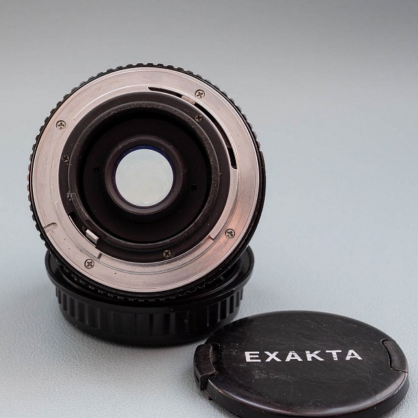

Вид сзади покажите. Если там хвостовик крепится на 4-х неравномерно расположенным по окружности винтах, то изделие Cima Kogaku. Хороший объектив.
Похож? https://www.pentaxfo...auto-macro.html

А вот такой он сзади. Равномерно расположенные винты...
Прикрепленное изображение: DSC00227m.jpg
Cima Kogaku? Не слышал. Поищу инфу, спасибо. Да, вот там по ссылке ниже на фото Super Paragon PMC II Auto 28mm f:2.8 - его очередная копия. Совпадают шкала расстояний, макро-шкала, диаметр фильтра, количество лепестков диафрагмы, фактура кольца диафрагмы.
