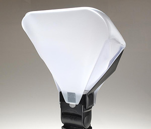

Если потолки высокие, то используйте мини-софтбокс на вспышку.
Прикрепленное изображение: Софтбокс.jpg
Для начала подбираете экспопару и ИСО такими, чтобы без вспышки задний план был недоэкспонирован на 1-1.5 ступени примерно. Передний план досвечиваете вспышкой. Выдержка - не более 1/100. Если ребенок сильно подвижный, то ставьте 1/180 ( Х - выдержка синхронизации ). Со вспышкой работаете в мануальном режиме, примерно корректируя мощность по ходу. Помните о логарифмической зависимости освещенности ( по основанию 2 ) от расстояния до объекта. ИСО 400-800 - нормально. Репортажку снимаю на таких. При работе со вспышкой зерна заметного нет. Камера K5IIs.

Ка кто была тема про рассеиватель из Икеевского пупырчатого коврика. Пользовал, нравилось.
