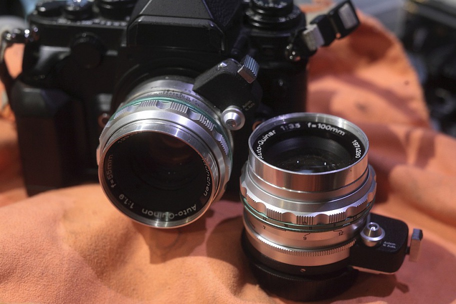

Но возни порой шибко много. И чёртов рог далеко не всегда получается безболезненно ампутировать.
Вот, я пару Штайнхайлей (Steinheil) на Никон посадил:
Прикрепленное изображение: _MG_2097_sm.jpg
Но у Никона байонет в другую сторону поворачивается, так что рог ничему не мешает. Получился очень удобный репетир диафрагмы.
