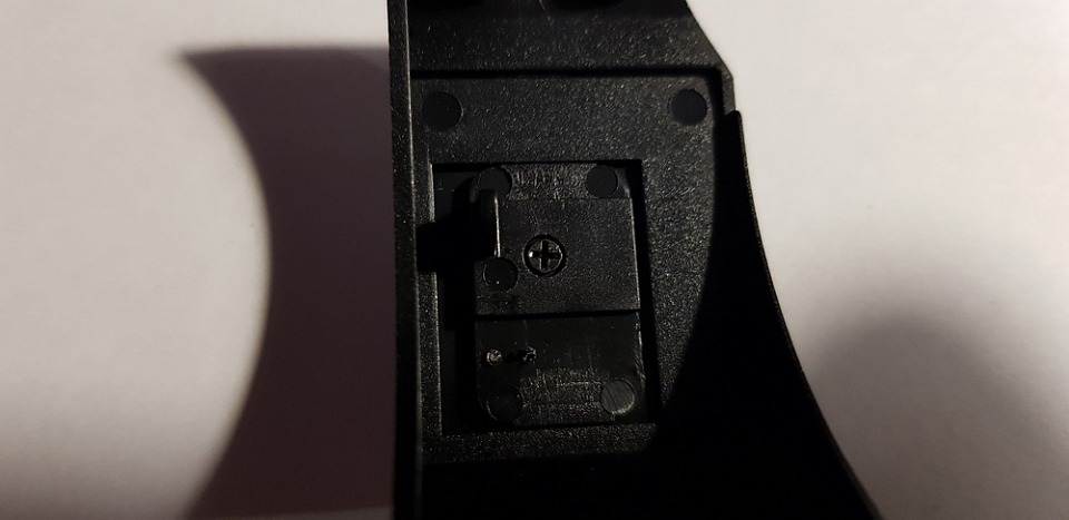

Добавлю свою историю эксплуатации этого адаптера. Как и пользователь pentacs столкнулся с ремонтом переключателя, являющего "слабым звеном " этого адаптера. Фото прилагаю.
Использовал также клей для более надежной фиксации подвижного контакта. Также столкнулся с исчезновением фокусировочных точек видоискателя камеры при сохранении фокусировки, что лечилось переустановкой адаптера и выкл/вкл камеры. Изредка. Виной ли этому вышеуказанный контакт или что иное - неизвестно. Имею опыт неудачной прошивки данного адаптера. После выхода новой прошивки v02 решил обновиться, установил адаптер и объектив, запустил прошивку. Прошивка не достигла финала при прошествии нескольких минут. Получился "кирпич". Попытки договориться с продавцом с Али-Экспресса ни к чему хорошему не привели. Продавец требовал постоянно всякого рода видео и фото, которые будто бы у него не открывались, это продолжалось несколько дней. То бишь просто "включил дурака". После чего я связался по электронке с производителем, от представителя которого узнал , что устройство имеет годичную гарантию. Адаптер был отправлен в Китай и дошел до производителя за 2 недели. Представитель производителя сделал новую прошивку и заменил вышеуказанный контакт. Контакт установил без дополнительной фиксации. После чего отправил адаптер в Россию. До меня он добирался 4 месяца аж через Нидерланды в связи с известными событиями. Вероятные причины неудачной прошивки: этот контакт, длинный сомнительный кабель или гнездо USB не на материнке компа. Представитель ничего конкретного не написал по этому поводу. Переключатель я доводил до ума уже самостоятельно, по прошествии некоторого воемени, когда проблемы с ним повторились.
Поэтому при возможной прошивке прошу пользователей учесть все это.
ПС Адаптер продан, купил нативное стекло.
  • Прикрепленное изображение: 20220826_214418.jpg
  • Прикрепленное изображение: 20220826_214325.jpg
  • Прикрепленное изображение: 20220826_213258.jpg
  • Прикрепленное изображение: 20220826_213153.jpg
