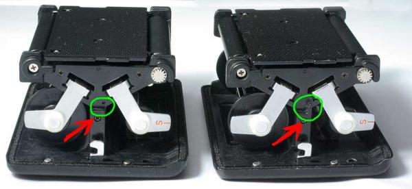

FAQ: 120-я вставка отличается от 220-й выступом. Производитель предусмотрел переустановку этого выступа в любое положение на любой вставке. Прижим у вставок одинаковый (пружина не регулируется).
Прикрепленное изображение: _IGP4391a.jpg
Количество кадров на плёнке задаётся в PF №9 - выбор 15 или 16 кадров для 120-й, и 32 или 33 - для 220-й.
На ракорде плёнки нанесена "стрелочная" метка, перед ней находится "точечная":
Прикрепленное изображение: _IGP3439a.jpg
Соответственно с буковкой "S" на вставке должна быть совмещена именно стрелочная метка (та что слева на картинке). Причём совмещена весьма точно (не забывайте про натяжку плёнки, иначе вообще засветите).
