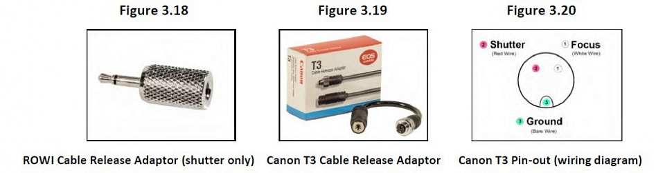

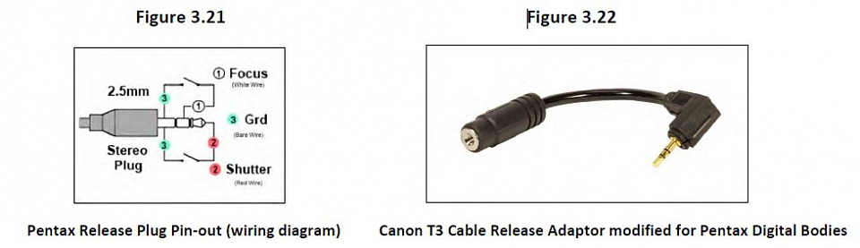

Всем привет,
Решил поделиться, если вдруг кто не знает (если все вдруг давно знают, то просто игнорируйте)...
став недавно обладателем макро-меха типа М, начал искать информацию и наткнулся на чудесный файл The Pentax Bellows by Murray O'Neill (свободно доступна в инете в pdf). Автор постарался собрать всё что только можно о пентаксовских мехах и их работой вплоть на современных камерах вплоть до К1 (книжка 2016 года).
Там же рассказывается о возможности сделать переходник с классического механического тросика на электрический (двойные механические тросики используются для того, чтобы сначала закрывать диафрагму на объективе, и только потом на камере). Как выяснилось, было несколько вариантов, и если самый простой переходник ROWI с механического на 2,5" разъем найти сейчас практически не возможно, то вариант переделки кэноновского "Canon T3 Cable Release Adapter" для меня оказался рабочим. Переходник за 10€ и штекер за 2€ и я уже пользуюсь старым тросиком для спуска на своем К1-II.
Схема переходника и как он выглядит на приложенных картинках взятых из книги.
  • Прикрепленное изображение: picture1.jpg
  • Прикрепленное изображение: picture2.jpg

Так в исходном посту картинка 3.22 (переделанный canon'ский переходник) - с одной стороный вкручивается тросик, а в камеру вставляется штекер 2,5мм.

На вашем рис 3-22 изображён электрический переходник с электрического разъёма одной системы - на электрический разъём другой системы. Т.е. имея электронное кнопочное ДУ для Кэнона - вы можете его использовать не Пентакс.
Механический тросик вы туда можете запендюрить, но работать он не будет.
Для работы механического троссика вы должны его приспособить к кнопке, которая будет замыкать контакты. Такого рода самоделки известны. Так, например, я такую конструкцию сделал для компакта Samsung-200 (жене): на аппарате вообще нет возможности установить ДУ. У меня тросик ввинчивается в кронштейн, установленный в гнездо вспыха, и нависает над кнопкой спуска камеры. Выдвигается конец тросика - давит на кнопку камеры.
Далее, на Али (и др ресурсах) давно продают тросики ДУ (с таймером, кнопками наводки на резкость и кнопками спуска затвора), где кабель (идущий к ф\а) вкл в разъём на пульте ДУ. И в комплект входят разные "хвосты" с разъёмами на Никон\Кэнон и пр. У меня один такой есть; удобен, т.к. я могу нарастить (удлинить) кабель для работы с камерой, поднятой над головой на моноподе.
#14 Schwanz
  • 10875 сообщений
Отправлено 21 September 2020 - 22:57
не нужно так нервничать, вы не разобрались, а начали излишне волноваться.
на рис 3-22 изображён кеноновский T3 Cable Release Adapter, который как раз является адаптером механика → электричество, но с разъёмом jack 2.5

Я сделал переходник по предложенной схеме, и вкрученный в него механический тросик отлично спускал затвор моей К1-II (я не проверял автофокус, но для макромеха это не очень актуально), и это было ясно написано в первом сообщении.
И кстати, на 3.22 изображен доработанный переходник, который собран из оригинального кеноновского переходника (3.19) и штекера на 2,5" (3.21).
