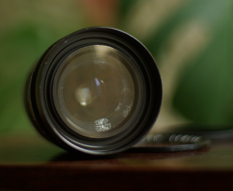

Даю фото. Объектив 2.8 28мм Super Lentar. Производство возможно Токины. Внутри какой то белый налет на пластмассовых частях. Возможно окислы какие-то. Хотел раскрутить и спиртом убрать эти белые пятна. Снял две кольца (первое верхнее с надписью и второе небольшое как-бы закрепляющее верхнюю линзу). Но далее процесс застопорился. Эта верхняя линза с трудом вращается, но не выкручивается. Стекло вращается вместе с этой пластмассовой (с белым налетом) частью. Кто подскажет как добраться до этого налета?

Попробуйте перевернуть объектив, предварительно подложив на поверхность что то мягкое, например поролон, и постучать, передний блок, который вы расконтирили должен выпасть. Возможно спиртом и не надо, просто подышать и протереть чистым хб платком.
Если передний блок не выпадет, будем думать дальше.

Да спасибо. Постучал и выпал этот блок. Даю фото. С обратной стороны есть две прорези если можно так сказать. Их я думаю надо раскрутить и окажемся внутри этого переднего блока..

именно так, только аккуратно, обычно они "запаяны" клеем вроде на фото у вас его видно - каплю ацетона туда и подождать, иначе может соскочить инструмент и поцарапаете линзу. У вас похоже это склейка, как только открутите винты не спешите, если линза свободно выходит, что мало вероятно, запомните ее положение (рисочку поставьте) и только потом снимайте ее, но скорее всего там клей.
п.с. и в любом случае, всегда, прежде чем открутить в объективе что-то ставьте пометку между двумя деталями.
