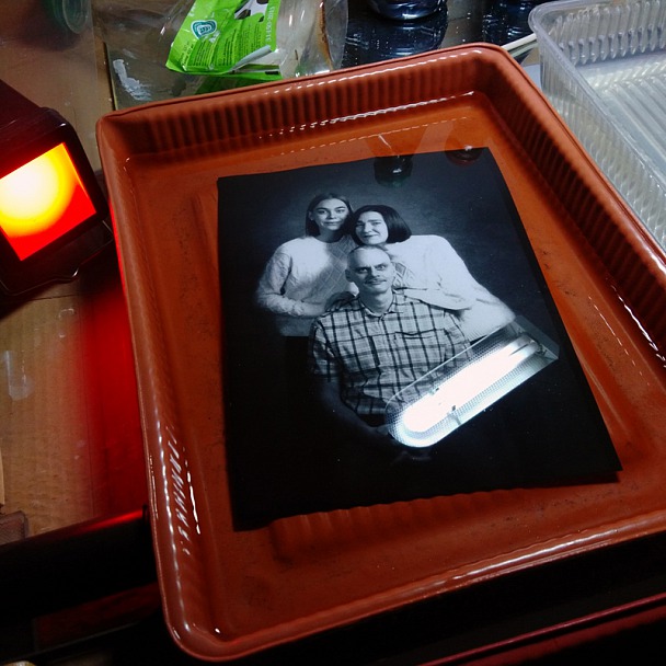

Решил я добраться до гибридного метода печати фотографий. Это когда на принтере печатаем негатив на прозрачной пленке, а потом делаем с него контакт на фотобумагу в темной комнате. Метод придумал не я. В заголовке написал аббревиатуру ЦАП, если кто не знает это цифро-аналоговый преобразователь))
В общем процесс не такой сложный, тут главное подобрать контраст негатива для конкретного типа бумаги и проявителя. Фотография получается вполне себе аналоговой при том, что сделана она на цифру. Конечно просто на принтере напечатать проще и быстрее, но… мы не ищем легких путей))) Короче, есть у меня пленка Ломонд А4, фотобумага 18х24, почему бы и не попробовать. Сделал несколько разных негативов, разных по плотности, контрасту, цвету и в лабораторию. Опытным путем нашел более менее подходящий и сделал следующий уже учитывая свой хоть и маленький, но уже опыт. Получилось почти хорошо. Сейчас напечатал еще оди, пока не попробовал, сегодня вечером сделаю, если успею.
Теперь надо найти пленку А3 или А3+ и уже печатать на формате 30х40.
А пока вот несколько картинок с моего эксперимента.
Прикрепленное изображение: IMG_20200116_081246.jpg
Прикрепленное изображение: IMG_20200116_081350.jpg
Прикрепленное изображение: IMG_20200116_095103.jpg
Прикрепленное изображение: IMG_20200116_095104.jpg
Прикрепленное изображение: IMG_20200116_105839.jpg
ну и скан с отпечатка
Прикрепленное изображение: 11353.jpg

Отправлено 16 January 2020 - 16:51
Вот очередной контакт с подкорректированного принт-негатива. Потихоньку стает лучше, надо еще другой проявитель попробовать, что-то мне этот УП-2 не нравится, сделаю снова ORWO-105
Прикрепленное изображение: 11355-1.jpg
