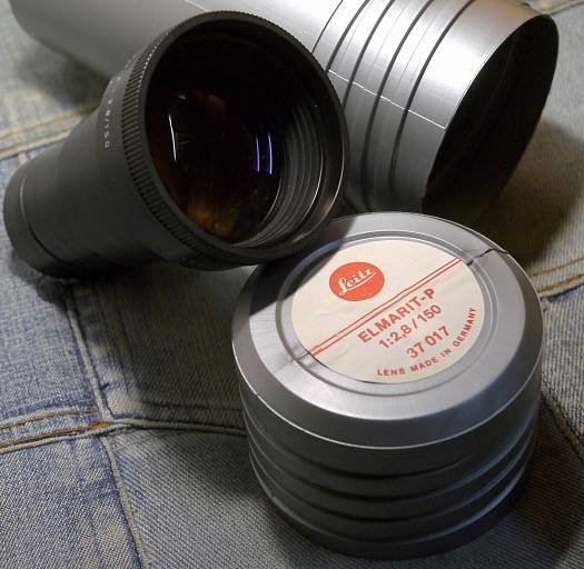

Эпопея с этим объективом вышла очень длинная. К счастью здесь можно всё уложить вкратце.
И так мне достался этот объектив.
Прикрепленное изображение: P1210493.jpg
Задача - адаптировать его через китайский геликоид на Сони НЕКС.
Первое, что пришлось сделать, так это укоротить хвост объектива, поскольку иначе на бесконечность не выйти. Благо что сделать это было достаточно беспроблемно - задняя линза сидит глубоко в объективе.

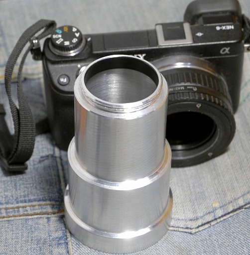

На токарном станке срезал примерно 13мм. Это с запасом на заднюю стенку оправки.
Теперь можно было приступить к изготовлению оправки. Немало повозившись выточил оправку.
Прикрепленное изображение: P1210455.jpg
С первого раза выйти на бесконечность не вышло. Пришлось оправку подгонять несколько раз. Но всё закончилось хорошо. В результате объектив входит в оправку плотно, но при этом его можно выдвигать из оправки для макросъёмки.

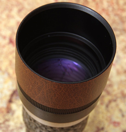

Первые пробы показали, что объектив крайне чувствителен к контровому свету. Поэтому испытания пришлось отложить до прихода бленды. В этот раз не повезло - история с блендой растянулась на долгие 4 месяца.
И вот - свершилось! Бленда приехала и появилась возможность "допилить" объектив.
Прикрепленное изображение: K5SL9279.jpg

Прикрепленное изображение: K5SL9276.jpg
Теперь можно делать первые пробники.

Да, у проекционников очень часто чернение нутра отсутствует. В т.ч. и у Леек. Помнится, у лейковских Colorplan-ов чернение было только у торцов рассеивающих линз. А у собирающих - ни фига. Как и сами стенки изнутри были блескучие. По идее, у проекционника никакой боковой или контровой засветки не бывает. При штатном использовании, конечно. Но всё равно странно.
В общем, очернить и покрыть матом всё, что только можно. От бленды польза, но от источников света в кадре она никак не спасёт.

А бленда вкручивается в резьбу или как?
Там нет резьбы под бленду. Подобрал резьбу подходящую по размеру, обмотал скотчем и впрессовал. Хотя изначально было выточено пластмассовое кольцо-адаптер под бленду. Но пока ждал бленду - кольцо затерялось.
На фото оправа с белого металла, так понимаю её предназначение - броня для пластмассовой оболочки объектива?
Не понял вопроса.
Это обычная оправка с резьбой М42. Иного решения посадить объектив на геликоид я не нашёл.
Сообщение отредактировал vadim69: 02 March 2019 - 01:29
